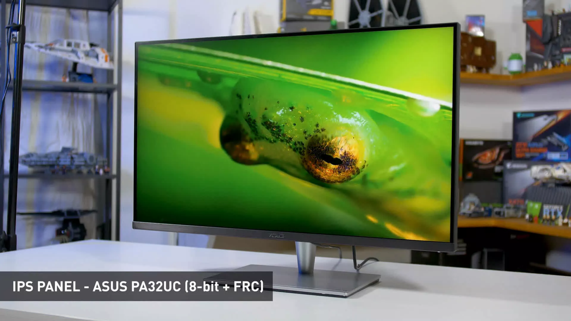

Günümüzde ekranların çok büyük bir kısmı 8 bit panellere sahiptir. Sadece bazı düşük kaliteli ekran panelleri 6 bit, profesyonellere yönelik bazı yüksek kaliteli ekran panelleri ise 10 bittir. Bununla birlikte “10 bit” ya da “1 milyar renge sahip” olarak pazarlanan ekranların çoğu, gerçek 10 bit panellere sahip değildir; FRC ya da titreme (dithering) aracılığıyla bu renk skalasına ulaşırlar. Ayrıca günümüzde sRGB ya da Rec. 709 gibi standart renk uzaylarını kapsamak söz konusu olduğunda, LCD türleri arasında kayda değer bir fark bulunmuyor.
ASUS FRC 8 Bit
