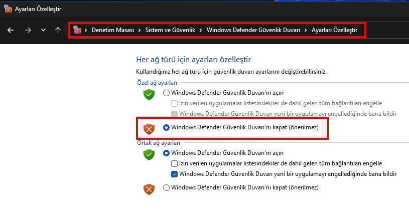

Antivirüs Yazılımınızı ve Windows Defender’ı Geçici Olarak Kapatın
Steam, Steam ile etkileşime girebilecek programlar listesine anti-virüs programları ve güvenlik duvarlarını da dahil eder. Bilgisayarınız için en iyi antivirüs yazılımlarından birine sahip olsanız bile, bunlar Steam indirmelerini yavaşlatabilir. Bunu önlemek için antivirüs yazılımınızın yanı sıra güvenlik duvarınızı da geçici olarak devre dışı bırakmayı deneyebilirsiniz.
Windows Defender’ı devre dışı bırakmak için, Başlat düğmesine tıklayın ve ardından Ayarlar‘a gidin. Buradan, Gizlilik ve Güvenlik > Windows Güvenliği > Virüs ve Tehdit Koruması‘na gidin. Ayarları Yönet‘e tıklayın. Gerçek Zamanlı Koruma‘yı Kapalı olarak değiştirin ancak indirme işlemini tamamladıktan sonra bu ayarı tekrar açtığınızdan emin olun.
windows 11 gerçek zamanlı koruma
Windows Güvenlik Duvarı’nı devre dışı bırakmak da aynı derecede kolay. Denetim Masası’na gidin ve Sistem ve Güvenlik‘i seçin. Windows Defender Güvenlik Duvarı‘na tıklayın ve ardından menünün sol tarafındaki Windows Defender Güvenlik Duvarı’nı aç veya kapat seçeneğine gidin.
Özel ağ ayarları altında, Windows Defender Güvenlik Duvarı’nı kapat (önerilmez) seçeneğinin yanındaki kutuyu seçin ve ardından Tamam‘a tıklayın. İndirme işleminiz bittikten sonra güvenlik duvarınızı tekrar açmayı unutmayın!
Windows Güvenlik Duvarını Kapatmak
Windows Defender kullanmıyorsanız, kendi antivirüs ve güvenlik duvarınız üzerinden korumayı kapatmanız gerekecektir. Bu iki işlevi de kapattığınızda Steam indirme hızınızı tekrar kontrol edin.
Windows Defender’ınızı sürekli olarak açıp kapatmak istemiyorsanız, Steam’i bir dışlama olarak da ekleyebilirsiniz. Bu, Windows Defender’ın Steam hariç tüm dosyalarınız için koruma sağlamasına olanak tanır.
Bunu yapmak için öncekiyle aynı yolu kullanarak Windows Güvenlik ayarlarına gidin. Dışlamalar > Dışlama Ekle veya Kaldır > Dışlama Ekle‘ye tıklayın. Açılır menüden Klasör‘ü seçin ve ardından Steam klasörünü seçin.
Windows Defender'dan Steam'i Dışlamak
