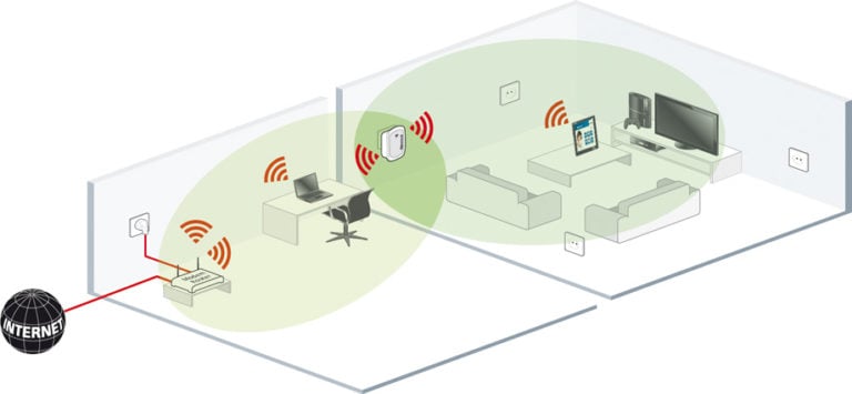

Sinyal Tekrarlayıcı-Güçlendirici (Wi-Fi Repeater)
Wi-Fi’yi tek bir yönlendiriciden biraz daha uzağa yaymak ve sinyali potansiyel olarak ölü bir noktaya ulaştırmak için Wi-Fi tekrarlayıcıları kullanabilirsiniz. Bu cihazlar bazı durumlarda soruna çözüm sağlayabilir, ancak pek de verimli ve güvenilir bir seçenek değil. Bu ürünler normal Wi-Fi bağlantınızdan farklı bir adla ikinci bir ağ oluşturabilir.

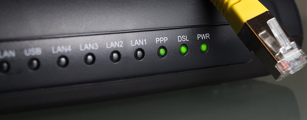

Portlara Dikkat Edin
Bazı cihazlar yönlendiricinize kablolu bağlantı gerektirir. Gerekli olmadığında bile, bir Ethernet kablosu her zaman Wi-Fi’ye nazaran çok daha hızlı ve daha kararlı bağlantı sağlayacaktır. Eğer mümkünse PC, TV ve konsol gibi cihazlar için kablolu bir bağlantı tercih edin.
Bazı ağ sistemleri ana yönlendiricide yalnızca tek bir Ethernet bağlantı noktası taşıyor. Eğer seçtiğiniz cihazda yeterli bağlantı noktası yoksa bir switch satın alabilirsiniz. Piyasada nispeten uygun fiyatlı ürünler mevcut ve ekstra Ethernet portu sunuyor. Ancak bu tür şeylerle uğraşmak istemiyorsanız bir modem/router seçmeden önce bağlantı noktalarına bakmakta yarar var.
