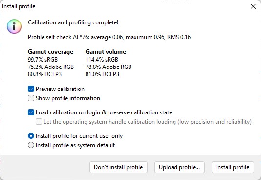

Yaptığımız renk gamutu testinde Viewsonic’in iddia ettiği gibi monitörün sRGB renk gamutunun %99.7’sini kapsadığını gördük. Adobe RGB gamutu ise Viewsonic’in belirttiğinin aksine %78 değil, %75 çıktı. Son olarak DCI-P3 gamutu yine Viewsonic’in belirttiği gibi %81 sonucunu verdi. Viewsonic ColorPro VP2756-2K
%100 sSRG gamutunu kapsaması önemli çünkü bu ürettiği içerik bu renk gamutunda olan profesyoneller yanıltıcı sonuçlar elde etmeden, ne çektilerse onu görebiliyorlar.
Grafik tasarımcılar ve video editörleri için bu gerçekten önemli. Ayrıca monitörün Pantone onaylı olduğunu hatırlatalım.
