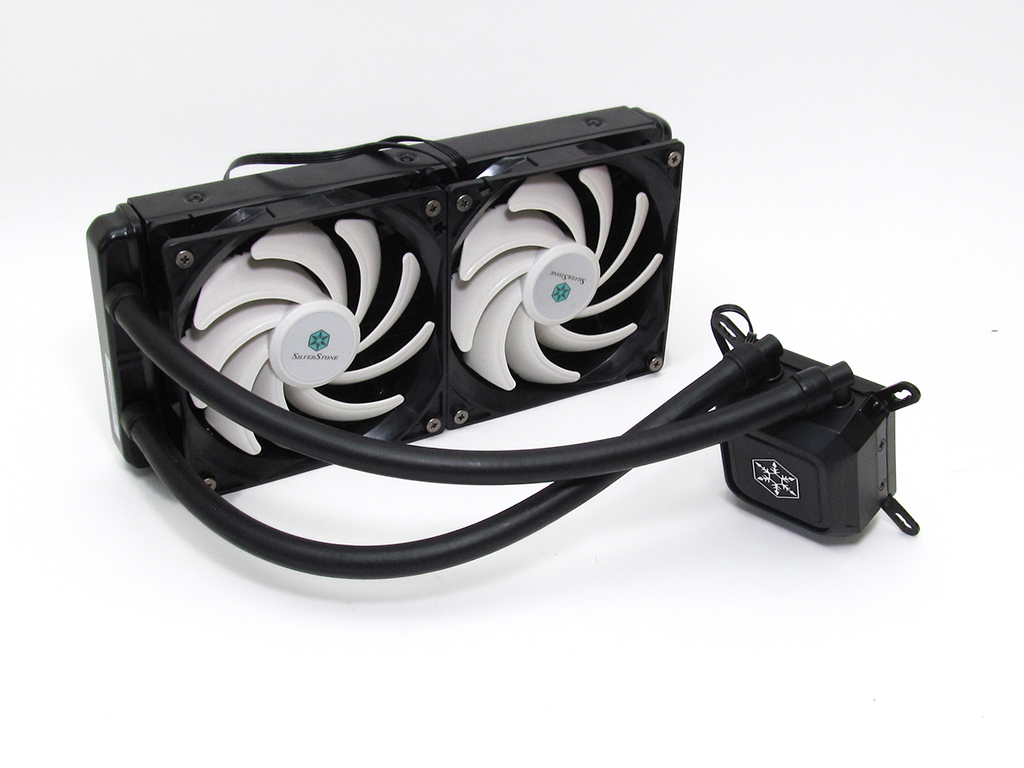

Benim kullandığım AiO SilverStone Tundra TD02-Lite 240mm soğutucusu, bu sıvı soğutma hazır 2. el sistem aldığımda gelmişti ve 1 sene sonra pompadaki sesten hava kabarcıkları olduğunu anladım ve şüphelendim içi açıldı mı diye, o zamanki i7 6700K işlemcimi soğutmuyordu ve ben de idaretten kule tipi soğutucu koydum.
Sıvı soğutmanın içini açtığımda bir de ne göreyim 5 yemek kaşığı kadar sıvı var içinde ve içi tamamen kireçlenmiş, tortulanmıştı. O an anlamıştım ki içini açıp ya sadece saf su koyuldu ya da direkt musluk suyu koydular. Aradan biraz birkaç yıl geçti ve hazır elimde böyle bir AiO var, neden deney yapmayayım dedim ve kolları sıvadım.

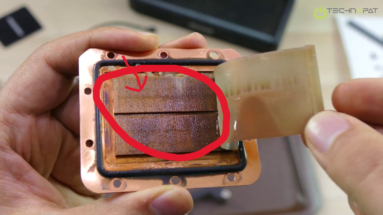

Gelelim bunları nasıl ayarladığıma; ilk önce radyatörün içindeki sıvıyı boşaltıyoruz, bunun için radyatörün işlemciye temas ettiği bakır bloğu sökerek içindeki sıvıyı boşalmasını bekleyeceğiz, radyatörü ara sıra yukarı konumda olacak şekilde oynatın ki sıvı ve kireç iyice gitsin.
Bu sırada biz de söktüğümüz bakır bloğun ortasındaki işaretlediğim yerlerdeki tortuları küçük toplu iğne yardımı ile temizliyoruz kesinlikle su tutmuyorsunuz.
Ve siyah kare/yuvarlak contayı yerinden çıkarmıyorsunuz, bunları dikkatlice yaptıktan sonra bakır bloğu, eğer ki korozyona uğradıysa, sirke ve tuz ile karışım yapıp sadece bakırı temizleyebilirsiniz.

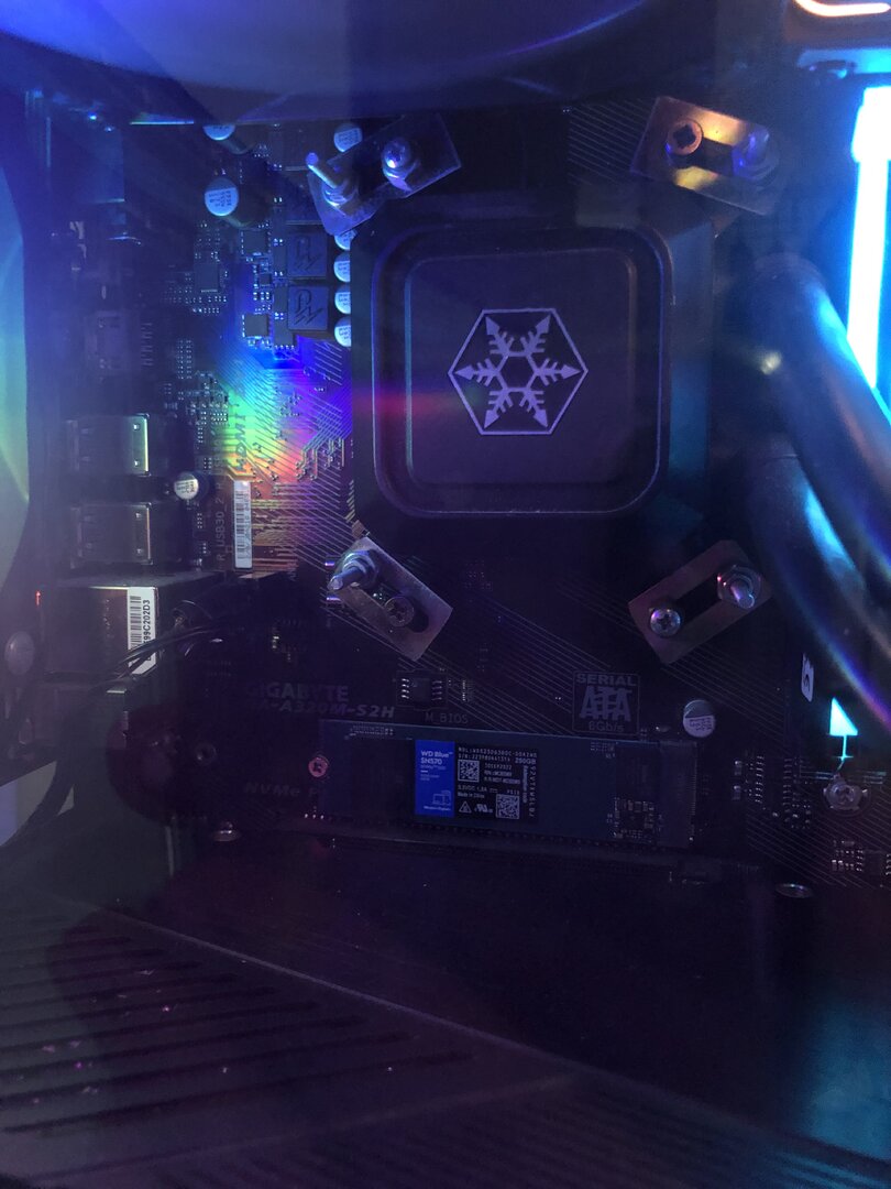

Aslında kullandığım AiO'da AMD braketleri yoktu ve ben de kendim braket yaptım güzel de oldu ve dikkatlice yerleştirdim, kullandığım bir fanı farklı Molex'e bağlı 1700RPM hızında dönen basınçlı bir fan.
Diğer fan ise orijinal fan.
Belirtmek isterim; şu an yazdığım sistemde aktif olarak bunu kullanıyorum.
Peki sonuçları nasıl?
Yaz ayında bu sistemi aktif kullandığımda BF1, Delta Force, RDR2 gibi oyunlarda 70 dereceyi hiç görmedi.
Günümüzde 60-61 derece sadece Apex Legends'ta oluyor diğer oyunlarda 42-50 derecelerde geziniyor bence fena değil, 5dk test yaptım vaktim az diye 5dk tuttum eğer ki 1 saat tutsam 67 dereceye gelebilirdi belki yani, pompada da pek ses sorunu görmüyorum eskisinden daha sessiz çalışıyor sadece eski fanı şu an oynuyor ve oynadığında ses çıkarıyor 2000RPM üstünde, onu değiştirmeyi düşünüyorum ama yaptığım deney iyi sonuçlandı diyebilirim. Kullandığım anakart A320M S2H V1 evet OC yapılmıyor ama BIOS'tan birkaç ayarı kapatıp (şu an isimlerini hatırlamıyorum) watt değerleri agresifleştirdim, 78W görüyor ve çoğunlukla 4.6 GHz'de çalışıyor ve sıcaklıklar dediğim gibi, ileri zamanda bir şey olursa buraya tekrardan belirtirim.
