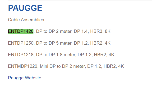

AOC yanında gelen DP kablo dandiktir. VESA sertifikasız kablo yolluyorlar monitör üreticileri. Benim de monitörümün yanında gelen kablo dandikti ve sorunlar yaşadım. Paugge'nin sertifikalı kablosunu alınca sorun çözüldü.
Yalnız Paugge kablo iyi de ben onu araştırdım VESA'nın sitesinde öyle bir marka yok sertifika listesinde :D
Sitelerinden bakarsan farklı bir kod adı var. Kod adıyla aratınca çıkıyor. Kendileri üretici değil. Üretici firmadan kablo alıp satıyor. Ekleme olarak artık kendi adlarına sertifika çıkarmışlar zaten:
