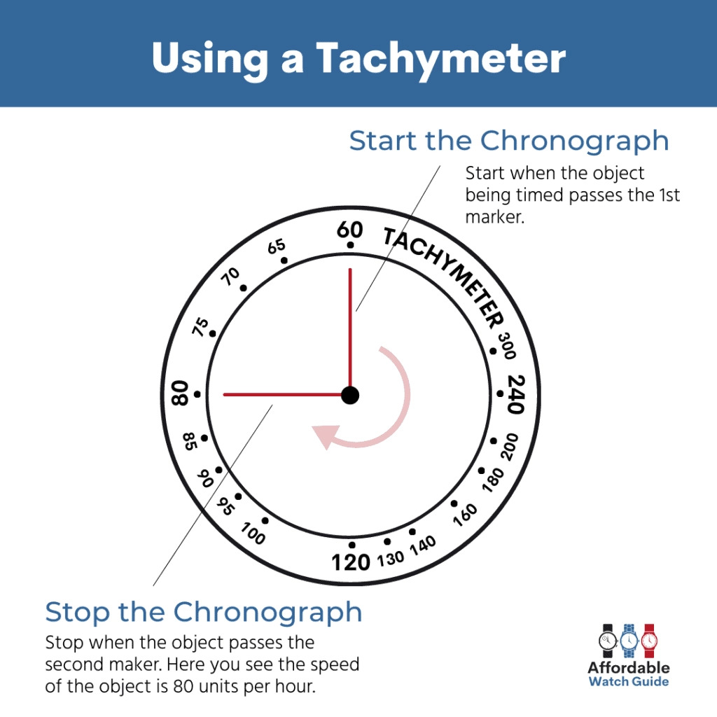

Tachymeter​
Bir objenin başlangıç ve bitiş arasında katettiği(tuşla başlatılıp durdurulur) hızı ölçer. T=3600/t üzerinden yola çıkarak, görselde gördüğümüz gibi 20 saniyede ölçümü tamamladığımızda 180 birim elde ederiz. Bu yarış esnasında saatlik kilometre olacağı gibi bir fabrikanın üretim bandında 20 saniyede 180 parça üretim olabilir. Ölçüm başladığında tuşa basılır, ikinci bitiş noktasına vardığında varsa ikinci tuşa yoksa yine kronograf tuşuna basılıp durdurulur. Böylece tachymeterdaki değere bakıldığında ölçümü gerçekleştirirsiniz.

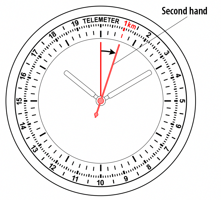

Telemeter​
Telemeter fonksiyonunda, gözle görülür bir noktayla kullanıcı arasındaki mesafe ses hızıyla ölçülür. Örneğin 5 kilometre öteye top atışı gerçekleştiği anda pushera basılırsa, 15 saniye sonra ses operatöre ulaştığında mesafe ölçülmüş olur. Yine saatçilikte çoğu inovasyonda olduğu gibi askeri ihtiyaçlardan doğan bu fonksiyon, varsa bezel üzerinde ya da kadranda yer alabiliyor.

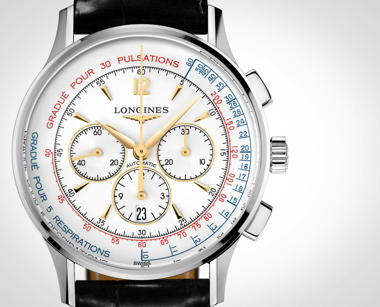

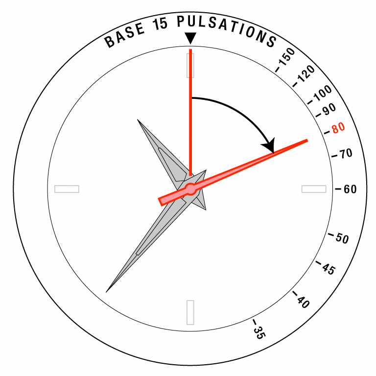

Pulsometer​
Aynı tachymeter'daki gibi burada da zamanla birlikte ölçtüğümüz bir birim var. Adından anlaşılacağı üzere burada ölçülen şey nabız değeri. Bazı modellerde 15, bazılarında 30 olmak üzere pulsometerda belirtilen rakam kadar nabız sayılır, yani görselden yola çıkarak 15 kere nabız saydıktan sonra saat durdurulur, belirtilen değer ölçülür.
Asthmometer​
Genelde pulsometer ile aynı kadranda yer alsa da görselde görüldüğü üzere nefes ölçümü için kullanılır.

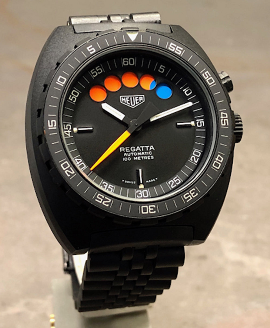

Regatta​
Regatta timer, yelkenli yarışlarda, tıpkı araba yarışlarında olduğu gibi başlangıca yaklaştıkça renk değiştiren sinyal lambaları gibi kullanıcıya kalan süreyi dakika formatında gösterir. Kimi saatlerde 10 dakika kala başlatılıp 10. dakikadan 5. dakikaya kadar olan süre mavi renkte gösterilirken kimisinde sadece 5. dakikadan yarış başlangıcına kadar olan kısım kırmızı renkte gösterilir. Boşluk yerine farklı formatlarda da kalan dakikanın gösterildiği modeller mevcut.

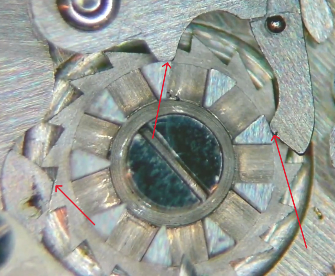

Column wheel chronograph
Saatin zaman ölçümünde görev alan parçaları bu parçada birleştirerek hem oluşabilecek hatalara karşı önlem alınmış olunuyor, hem de daha kompakt ve az toleranslı bir iş çıkmış oluyor. Aşşağıdaki görselde kırmızı oklarla resmedilen parçalarda görüldüğü üzere kronografın reset, start ve stop fonksiyonlarının üçü de birbirini engellemeyecek şekilde konumlanmış. Bu sayede column wheel dönerken kadranda zaman ölçümü devam ediyor, stop eyleminde kolonların arasına sadece durduran parça girebiliyor, diğer parçaları dışarıda tutuyor. Cam-actuated mekanizmaya göre daha maliyetli ama aynı zamanda daha dayanıklı bir mekanizma çıkmış oluyor. Eskiden bu parçalar ustalar tarafından el işçiliğiyle yapılırmış ancak günümüzde bu görev üretim bandında.
