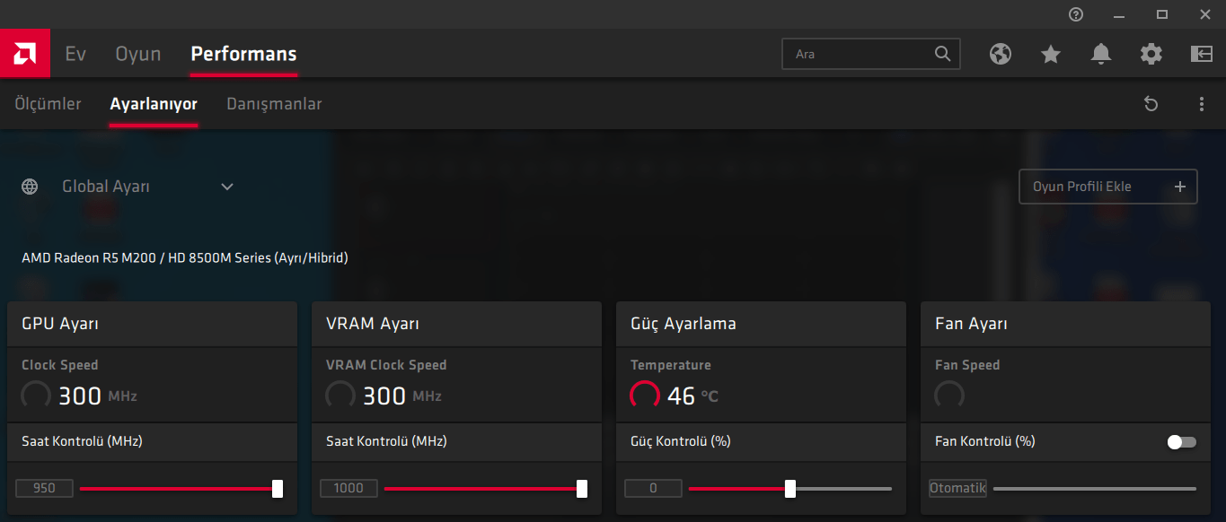

Performans sekmesine geldiğimizde, burada bir önceki sürüme nazaran daha kolay okunabilir sistem ölçümlerini görebiliyoruz. Fakat detaylı bir şekilde sistem izleme istediğimizde (Her bir çekirdek başına CPU kullanımı vb.) biraz eksik kalıyor diyebilirim.
Buradan yine global veya oyuna özel GPU, vRAM frekansları ve Fan kontrolü yapılabiliyor.

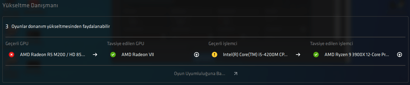

Danışmanlar bölümüne gelindiğinde, burada 3 kolay ayar ile karşılaşıyoruz. Buradan size uygun profili seçerek tek tuş ile ayarlama yapabilirsiniz. Yükseltme danışması kısmında, oynadığınız oyuna göre size bir donanım yükseltme önerisi yapıyor.

1- Sistem yükseltme danışmanında verilen yükseltme donanımlarının hemen herkeste aynı olduğunu gördüm. Bunu önceki sürümlerde de gördüm.
2- GPU ve vRAM frekanslarını değiştirdikten sonra uygula dediğimde ayarları 3 saniye sonra fabrika verilerine tekrar dönmesi. Bu durum önceki versiyonlarda yaşamadım.
