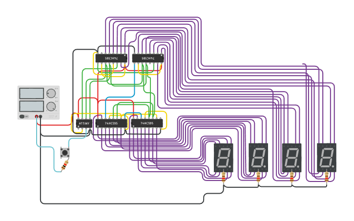

Tüm çıkışlara 1k ohm direnç koymadan yanmamasını sağlayamadım. Test için denediğim kodu aşağıya bırakıyorum geliştirmesi size kalmış. Eğer yapamam derseniz elimden geldiğince yardımcı olmaya çalışırım.
C:
int latchPin = 5;      // Latch pin of 74HC595 is connected to Digital pin 5
int clockPin = 6;      // Clock pin of 74HC595 is connected to Digital pin 6
int dataPin = 4;       // Data pin of 74HC595 is connected to Digital pin 4
byte leds = 0;         // Variable to hold the pattern of which LEDs are currently turned on or off
void setup()
  // Set all the pins of 74HC595 as OUTPUT
  pinMode(latchPin, OUTPUT);
  pinMode(dataPin, OUTPUT);
  pinMode(clockPin, OUTPUT);
void loop()
  leds = 0;        // Initially turns all the LEDs off, by giving the variable 'leds' the value 0
  updateShiftRegister();
  delay(500);
  for (int i = 0; i < 8;i++)        // Turn all the LEDs ON one by one.
    bitSet(leds, i);                // Set the bit that controls that LED in the variable 'leds'
    delay(500);
void updateShiftRegister()
   digitalWrite(latchPin, LOW);
   shiftOut(dataPin, clockPin, LSBFIRST, leds);
   digitalWrite(latchPin, HIGH);
