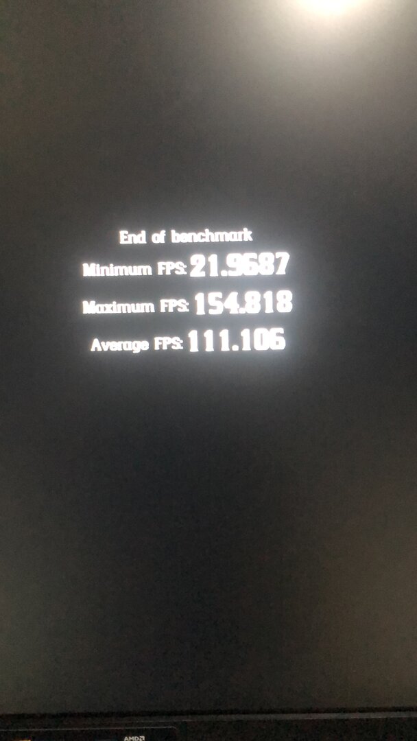

Oyundan yaptığım benchmarkı paylaşayım hocam sizle CPU kullanımı 60 70 arası dolaşıyor 65 derecelerde GPU kullanımı %99 oda herhangi bir şekilde ısınmıyor ısı problemi olmamasına rağmen yaşıyorum bu sorunu yani.

Rdr2'nin benchmark testi nasıl sonuçlar veriyor tam bilemediğim için yorum yapmayayım hocam. 3dmark veya superposition benchmarktan veyahut direk oyunu oynarken msi afterburner değerlerini atarsanız daha sağlıklı yorum yapabilirim. Değerlerde sorun yoksa driver kaynaklı bir problem olabilir.
Afterburnerdan yapacaksanız için ihtiyacım olan değerler :
gpu kullanımı, watt çekimi, saat hızı, vram kullanımı, sıcaklık
cpu kullanımı, watt çekimi, saat hızı, sıcaklık, ram kullanımı
fps avg, %1 low bir de frametime grafiği
RDR2'nin benchmark testi nasıl sonuçlar veriyor tam bilemediğim için yorum yapmayayım hocam. 3DMark veya Superposition Benchmark'tan veyahut direk oyunu oynarken MSI Afterburner değerlerini atarsanız daha sağlıklı yorum yapabilirim. Değerlerde sorun yoksa driver kaynaklı bir problem olabilir.
