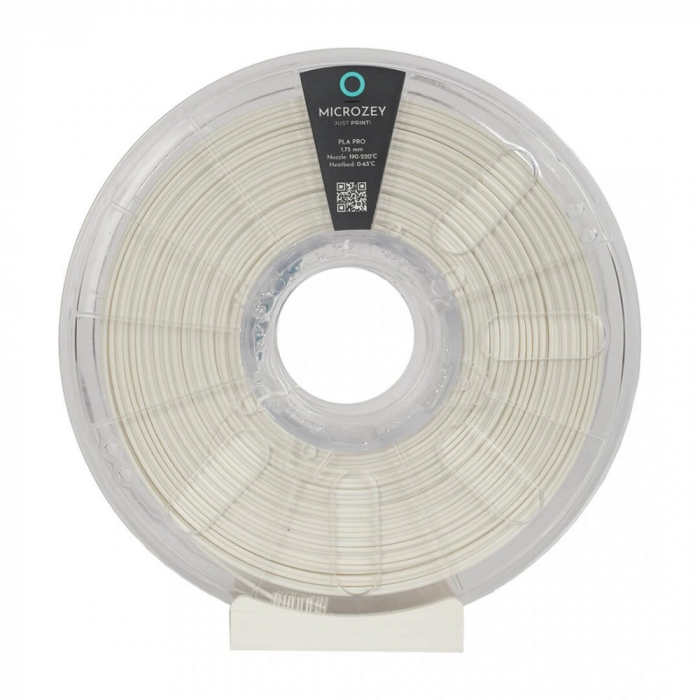

Hocam, firma güvenilir; zaten kendileri ELEGOO'nun resmi distribütörü. Filament konusunda özel bir önerim yok, ben genelde en ucuz hangisiyse onu alıyorum.(genelde microzey alıyorum çünkü bundan ucuzu yok) bu yazıcıyı yaklaşık 1 yıldır kullanıyorum, 1000 saati geçti ve şu ana kadar sadece x kayışını değiştirdim. Düzenli bakım yapılırsa, muhtemelen 3000 saat civarı sorunsuz çalışır. Filamentin tahmini olarak ne kadar götürebileceğini tahmin etmek çozk zor çünkü bu dolgunun ne kadar olacağına ve kalitenin hangi seviyede oalcağına göre değişiyor.
Hocam, firma güvenilir; zaten ELEGOO'nun resmi distribütörü. Filament konusunda özel bir önerim yok, ben genelde en ucuz hangisiyse onu alıyorum.(genelde microzey alıyorum çünkü bundan ucuzu yok) bu yazıcıyı yaklaşık 1 yıldır kullanıyorum, 1000 saati geçti ve şu ana kadar sadece X kayışını değiştirdim. Düzenli bakım yapılırsa, muhtemelen 3000 saat civarı sorunsuz çalışır. Filamentin tahmini olarak ne kadar götürebileceğini tahmin etmek çozk zor çünkü bu dolgunun ne kadar olacağını kalitenin nasıl oalağına göre değişiyor.

Hocam, firma güvenilir; zaten kendileri ELEGOO'nun resmi distribütörü. Filament konusunda özel bir önerim yok, ben genelde en ucuz hangisiyse onu alıyorum.(genelde microzey alıyorum çünkü bundan ucuzu yok) bu yazıcıyı yaklaşık 1 yıldır kullanıyorum, 1000 saati geçti ve şu ana kadar sadece X kayışını değiştirdim. Düzenli bakım yapılırsa, muhtemelen 3000 saat civarı sorunsuz çalışır. Filamentin tahmini olarak ne kadar götürebileceğini tahmin etmek çozk zor çünkü bu dolgunun ne kadar olacağına ve kalitenin hangi seviyede oalcağına göre değişiyor.
