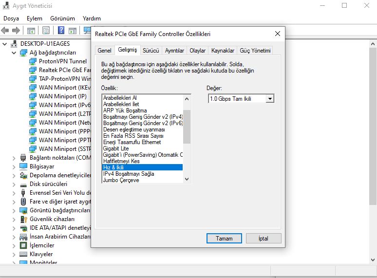

Konuya gelecek olursak, İlk olarak modemdeki ethernet kablonuzu çıkarıp 1-2-3-4 üncü soketlerden herhangi başka bir sokete takın. Aygıt yöneticisine oradan Ağ bağdaştırıcıları sekmesine gelin ordan mevcut ethernet kartınızı seçin ( örnek ;Realtek) sağ tıklayıp özelliklere tıklayın.
Resimde olduğu gibi HIZ &İKİLİ sekmesine gelip değeri 1.0 Gbps Tam ikili olarak seçin, en üstteki Advanced EEE kısmını etkinleştirildi olarak ayarlayıp tamam diyin. İnternet kendini resetleyecek. Sonra tekrar hız testi yapıp sonucu buraya yazın.
Ethernet kablosu ile alakalı da bir durum olabilir , cat6 değilse cat6 bir kablo alın.
İşe yaradı teşekkürler.
Not: Normalde "Steam'den başka bir şeye tıklamazsan genellikle bir şey olmuyor." şeklinde oluyordu.
