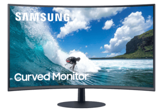

5)Neden 144Hz? Ben karşıyım mesela. Aynı fiyata daha iyi renklere sahip 60\75 Hertz monitör alınabilir. RAM 2666MHz olsun.
Önerdiğiniz bir monitör var mı?
Kontrast ve Black Uniformaty olaylarını göz önünde bulundurmazsak aynı sitede o monitör oyun için ideal denmiş.
5)neden 144Hz? Ben karşıyım mesela. Aynı fiyata daha iyi renklere sahip 60\75 Hertz monitör alınabilir.
Kullanıcımız sonrasında 3500 liraya yüksek bir kart alıp 60 Hz monitörle mi oyun oynasın? 144Hz'den şaşma sakın. Paranı çöpe atmaktan ölü yatırıp yapmaktan başka bir şey değil.

1660S modeli için konuşalım (kendisi çok daha pahalı ama neyse). Rekabetçi oyunlar harici 60 üstü alamıyor.
Ki 3060 modeli secilse bile ileride 60 üstü alamayacak.
Çamur gibi 144Hz neden kullanmak isteyeyim?
Fiyat politikasına girmeyeceğim hepimizin muzdarip olduğu bir konu. Soralım hemen FPS oyunu oynayacak mısın sayın konu sahibi? CS:GO Valorant gibi oyunlar oynarım diyorsan 144Hz al. Eğer yok sadece hikayeli oyunlar oynarım ha 60 FPS almışım ha 100 FPS benim için fark etmez bilgisayar en yüksek verimi değil en yüksek görüntüyü sunsun dersen 60 Hz al.
Warzone ve Witcer oynadığını söylemiş.
Warzone ve witcer oynadığını söylemiş.
Evet, Valorant da oynayacağım. Warzone ve Witcher, oynamayı planladığım oyunlar arasında en yüksek sistem gereksinimi isteyen oyunlar olduğu için onları örnek verdim.
