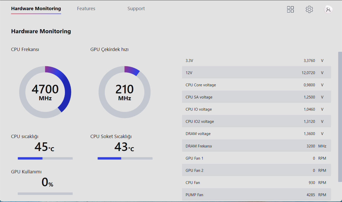

Merhaba, yaklaşık 4 aylık bilgisayarımda işlemcim 1 haftadır yük altında aşırı ısınıyor. Normalde 67-72 arası Cyberpunk oynarken şimdi 95-100 arasında, stress test yapınca direkt 100 dereceye çıkıyor. Beni şaşırtan şey saniyesinde 90 100 derecelere çıkıyor yani 5 10dk içinde yavaş yavaş çıkmıyor 45'ten 100e çıkıyor bir anda.
İlk amacım sorun sıvı soğutmada mı yoksa işlemcide mi onu anlamak.
Donanımsal olarak hiçbir ekleme, çıkarma, temizleme vs. yapmadım.
Idle sıcaklıkları gayet normal 40 derecede, Chrome'da dolaşırken falan 45 derece oluyor yani eskisi ile aynı seviyede. Sadece yük altında sorun var.
Intel Processor diagnostic tool 64 Bit test yaptım sıcaklık dışında sorun yok gözüküyor.
Sıvı soğutmanın yazılım ile gözlemlediğim kadarıyla pump fan (4200RPM) ve CPU fanında bir sorun yok gibi gözüküyor ama gerçekte nasıl bilmiyorum.
PC ilk açılırken fana bir şey takılmış gibi ses çıkıyor 5 saniye falan sonra bir daha asla o ses gelmiyor (fan hızı ile alakalı değil çünkü Cyberpunk oynarken fan Full hızdayken bile o ses hiç gelmedi sadece boot yaparken 1 defa oluyor)
CPU ile hiç ağır iş yapmazsam sorunsuz kullanmaya devam edebiliyorum kapanma falan olmadı.
FPS düşüşü vs. hiçbir sorun yok. Korktuğumdan çok deneyemedim ama 100 dereceye rağmen 5dk Cyberpunk oynamaya devam ettim ve ne FPS düştü ne de anormal bir olay yaşanmadı.
Ekran kartı sıcaklıklarım hiçbir değişim yok eskisi ile aynı ve gayet soğuk idle 38 derece, oyundayken maksimum 70 derece.
Buraya kadar okuyan ve yardım edebilecek varsa çok teşekkür ederim.
Şunu kontrol et bu değeri söyle vs. her şeye bakabilirim yazarsanız.
Yük altında değilken (YouTube video izlemek) sıcaklık değerlerini ve MSI Center diğer bilgileri ek resim olarak koydum.

Sahip oldugunuz sivi sogutma iyi degil onu soyliyeyim bastan.
Yine de 100 derece olmasi normal degil.
Belki isi sensorleri bozuktur.
Hocam yine de direkt 43 ten 100 derece olur mu ki?
Normal çünkü o işlemciye 240mm soğutma yetmez. Birde üstüne sorunlu soğutucu.
sıvı soğutucunun CPU ile arasında gevşeme/boşluk var mıdır önce onu kontrol etmelisin. eğer sorun yoksa yük altında iken elle radyatör sıcaklığını kontrol et eğer ki pompada veya hortumlarda sorun varsa ısı radyatöre iletilmiyor demektir.
@Hamza Ensar Sağlam yine bir CoreLiquid vakası. :D
Soğutucun kötü evet, kısa vadede iyi sonuçlar verebilse de uzun vadede sorun çıkması çok olası o soğutucuda. Tek yaşayan da sen değilsin.
Soğutucu değişimi yaparak sorunu yerine alacağın soğutucuya göre hatrı sayılır şekilde çözebilirsin, istersen bütçe ver önereyim.
Büyük ihtimalle yük altındayken ekran kartın ısınıyor haliyle ve o da kasa içinde yoğun sıcak hava birikmesine neden oluyor ve işlemci de ısınıyor otomatikmen. Kasanın yanı kapağını açıp bir de öyle deneyin. Tabii bu dediğim soğutmalarda herhangi bir sorun yoksa.
GPU 70 dereceyi geçmiyor cyberpunkta falan ve ayrıca gpu ile alakası olmayan CPU stess testte de saniyesinde 100 derece oluyor ama yinede deneyeyim.
AIO sorunlarında sistem kendini kapatıyor ya da idleda bile çok ısınıyor diyorlar bende öyle sorunlar yok ama bilmiyorum
Belki CPU'nun soğutucusu işlemci yüzeyine tam değmiyordur. Onu da bir konrol edin.
MSI yüzünden olan bize oluyor😀
Soğutucunun sorunlu olduğuna yemin edebilirim. Zaten aratırsan yaşayan çok.
Tam değmeseydi boşta sıcaklık limitine takılıp kapanırdı.
