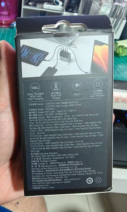

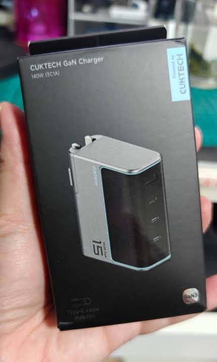

Xiaomi cihazlarını tam hızda şarj edebilen tek üçüncü parti marka CUKTECH şarj adaptörleri ve powebank'lerdir. Şarj aletlerinde 140, 120, 67, 65 W ve daha düşük seçenekler var. (Satın almak isterseniz AE'ten alabilirsiniz. Şu an Türkiye'ye gönderim yaparlar mı onu bilmiyorum...)

Xiaomi cihazlarını tam hızda şarj edebilen tek üçüncü parti marka CUKTECH şarj adaptörleri ve powebank'lerdir. Şarj aletlerinde 140, 120, 67, 65 W ve daha düşük seçenekler var. (satın almak isterseniz AE'ten alabilirsiniz. Şu an Türkiye'ye gönderim yaparlar mı onu bilmiyorum...)
Eki Görüntüle 2390886Eki Görüntüle 2390887

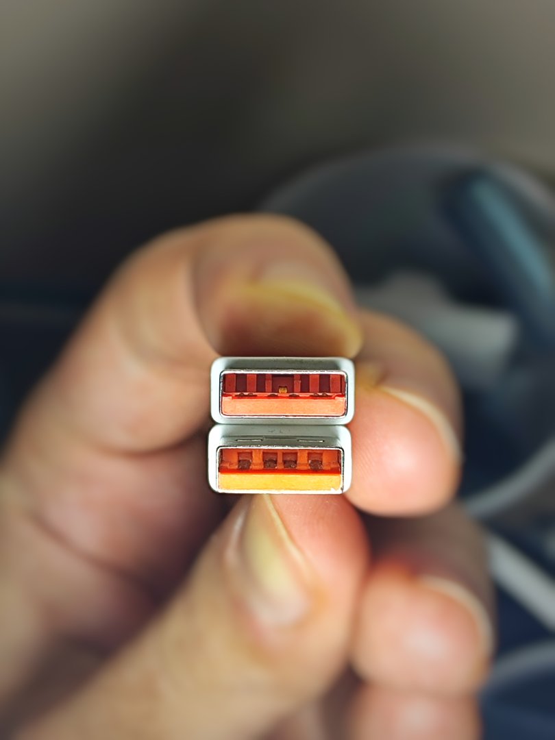

6A ve normal Type A arasındaki fark:
6A'in ortasında fazladan bir adet pin var
Yukarıdaki 6A / Alttaki normal Type A

6A ve normal Type-A arasındaki fark:
6A'in ortasında fazladan bir adet pin var.
Eki Görüntüle 2390987
Yukarıdaki 6A / alttaki normal Type-A

Dediğiniz dişler her ikisinde de çıktı, üstteki 120W vermeyen fakat alttaki 120W veren kablo gösteriyor telefonda.
