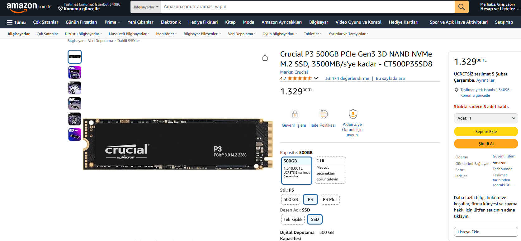

Hali hazırda DRAM'siz model almaya kalkıştıysanız bunu öneririm:
P3 olan QLC bir NAND türüne sahip. Ömrü kısa olur oyüzden, QLC olanlar sadece ucuzluğu ile ünlüler.
DRAM'li olarak bu modelde var: 12S kontrolcüsü kullanıyor, hakkında araştırma yapıp alın derim. Donanım olarak ideal duruyor genede.

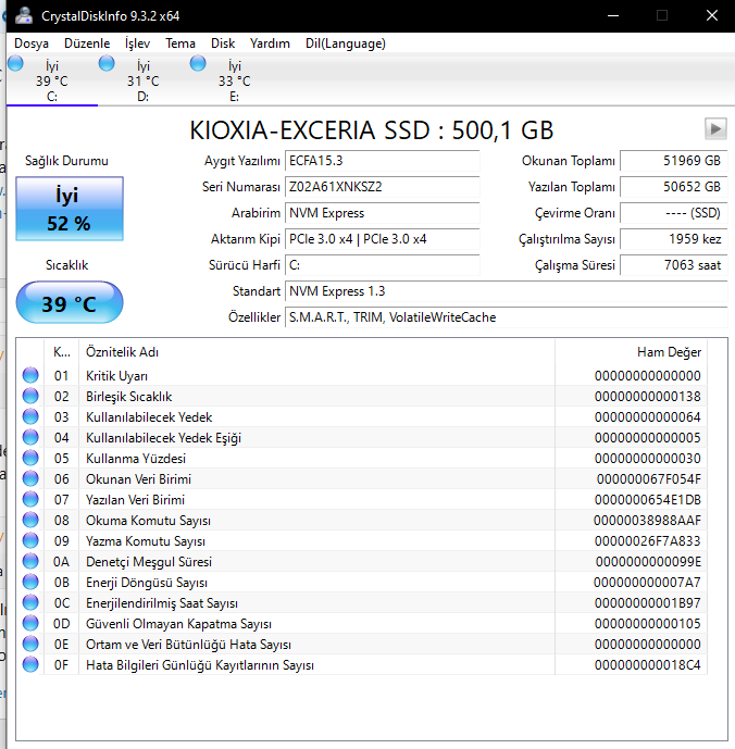

G2 modeli değil hocam benim. Sebebini bilmiyorum açıkçası. Yaklaşık 50TB okuyup yazmışım belki ondan kaynaklıdır CrystalDiskInfo'da öyle yazıyor.
Eki Görüntüle 2413746
Kağıt üstünde çok benzerler aslında. Sıcaklığınız benim soğutmalı versiyondan bile düşük duruyor. TB olarak yüksekmi o konuda pek emin değilim ama şahsen bana çok absürt gelmedi sayılar.

Crucial SSD konusunda pek parlak bir firma değil. Özellikle P serisinde, çoğu ürünleri kötü konumda sayılır. İyi ürünleride var tabi ama P3 gibi QLC bir SSD almamanızı şiddetle tavsiye ederim.
Diğer attığım Apacer ve WD, TLC NAND türünde.

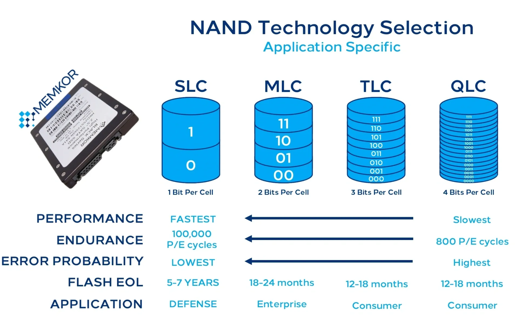

Bu grafiğe göre mi bakmak lazım peki? DH formunda buldum da. Sizin tavsiyeniz var mıdır başka 500 GB NAND'lı? Belki eskisi gibi sorun yaratmaz şimdi ne alırsam alayım. Pek kurcalamıyorum bilgisayarı vaktim olmuyor.

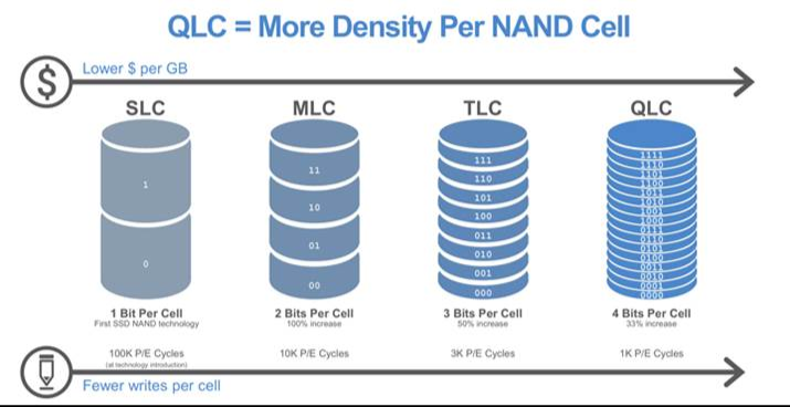

Şu fotoğrafta olduğu gibi hocam ne kadar çok hücre bölümüne sahip olursa okadar kalitesi düşüyor binevi. Standart olarak zaten çoğu SSD TLC, MLC veya SLC nadiren görüyoruz. QLC ise ucuz fiyatlarda sık çıkıyor karşımıza.

Şu fotoğrafta olduğu gibi hocam ne kadar çok hücre bölümüne sahip olursa o kadar kalitesi düşüyor bir nevi. Standart olarak zaten çoğu SSD TLC, MLC veya SLC nadiren görüyoruz. QLC ise ucuz fiyatlarda sık çıkıyor karşımıza.
