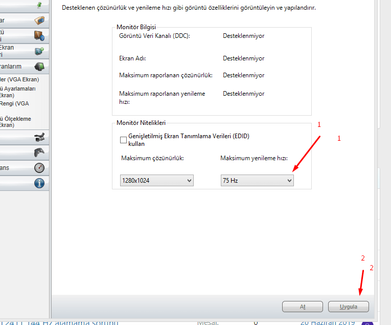

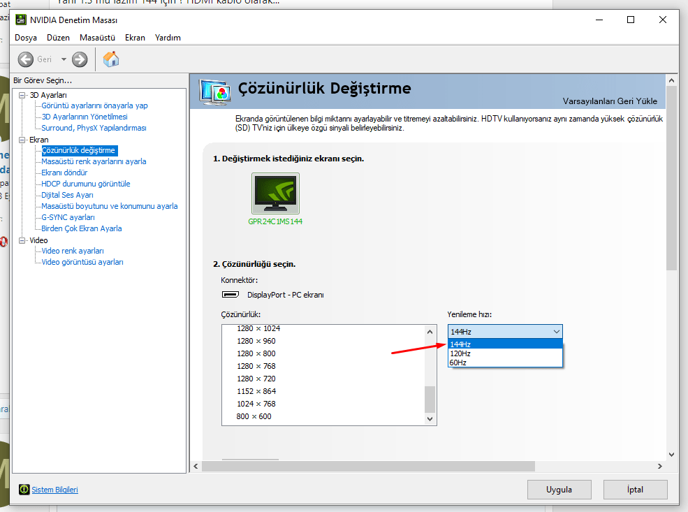

buradan ayarladın mı?

Dostum benimde mönitörüm 75Hz driverları güncellediğimde bile 60Hz yazıyor orda. Bu kilidi açmak için, Sağ tık > AMD catalyst control center > Sağ, Vga ekranlarım > Özellikler (VGA ekran) ve..
