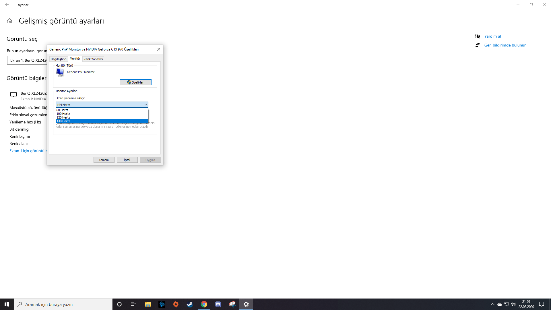

144 Hz monitörde 60 FPS'ye sabitlemek gereksiz. Sabitlemek istiyorsan V-Sync'i yarım açarak 72 FPS'ye sabitleyebilirsin. Onun dışında monitörü 144 Hz'den 60 Hz'ye çekmek olumsuz bir etki yaratacaktır. Deneyip kendin görmek istersen buradan ayarlıyorsun.
