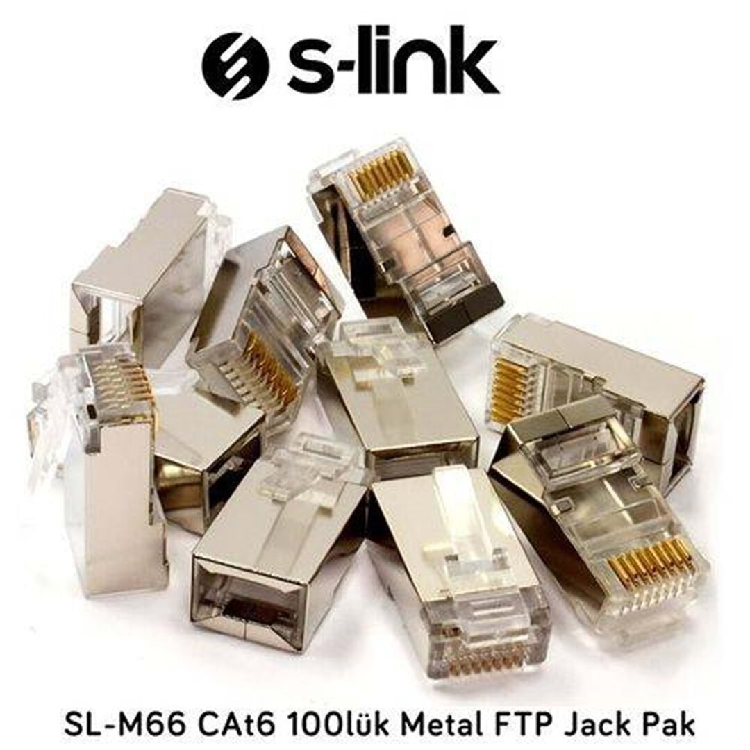

Uç olarak internette yok altın yok bilmem ne bir sürü şey yazıyor çok etki eden şeyler mi acaba?
Dediğim gibi test edebilirsiniz kabloyu ya da markasını sorarsınız zaten genelde S-Link kullanıyorlar en ucuzu ama yine de iyidir. Genelde kamera sistemide kuranlarda kaliteli kabloda olur onlara sorabilirsiniz.
Uç olarak altın ile plastiğin hiçbir farkı yok ama siz kaliteli bir uç istiyorsanız demir olandan alın.
