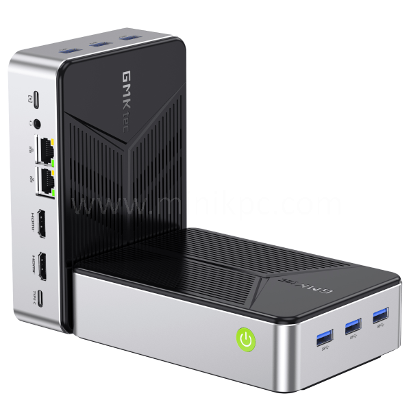

Hızları aynı 2 cihazda 1gbit portlara sahip modem olarak böyle bir cihaza eğer altyapı fiber ise mini PC alıp ona opnsense kurup öyle kullanırdım öyle bir mini PC de yaklaşık bu switch kadar tutar.
Hızları aynı 2 cihazda 1gbit portlara sahip modem olarak böyle bir cihaza eğer altyapı fiber ise mini PC alıp ona opnsense kurup öyle kullanırdım öyle bir mini PC de yanlaşık bu switch kadar tutar.
Hocam altyapı 1000 Mbps fiber. Şu anda kullanılan modemler "TL-WA901n" yani bayağı dandik. Kendi işim olmadığı için sonrasında sıkıntı olabilir mini PC. Modem öneriniz varsa bakabilirim.

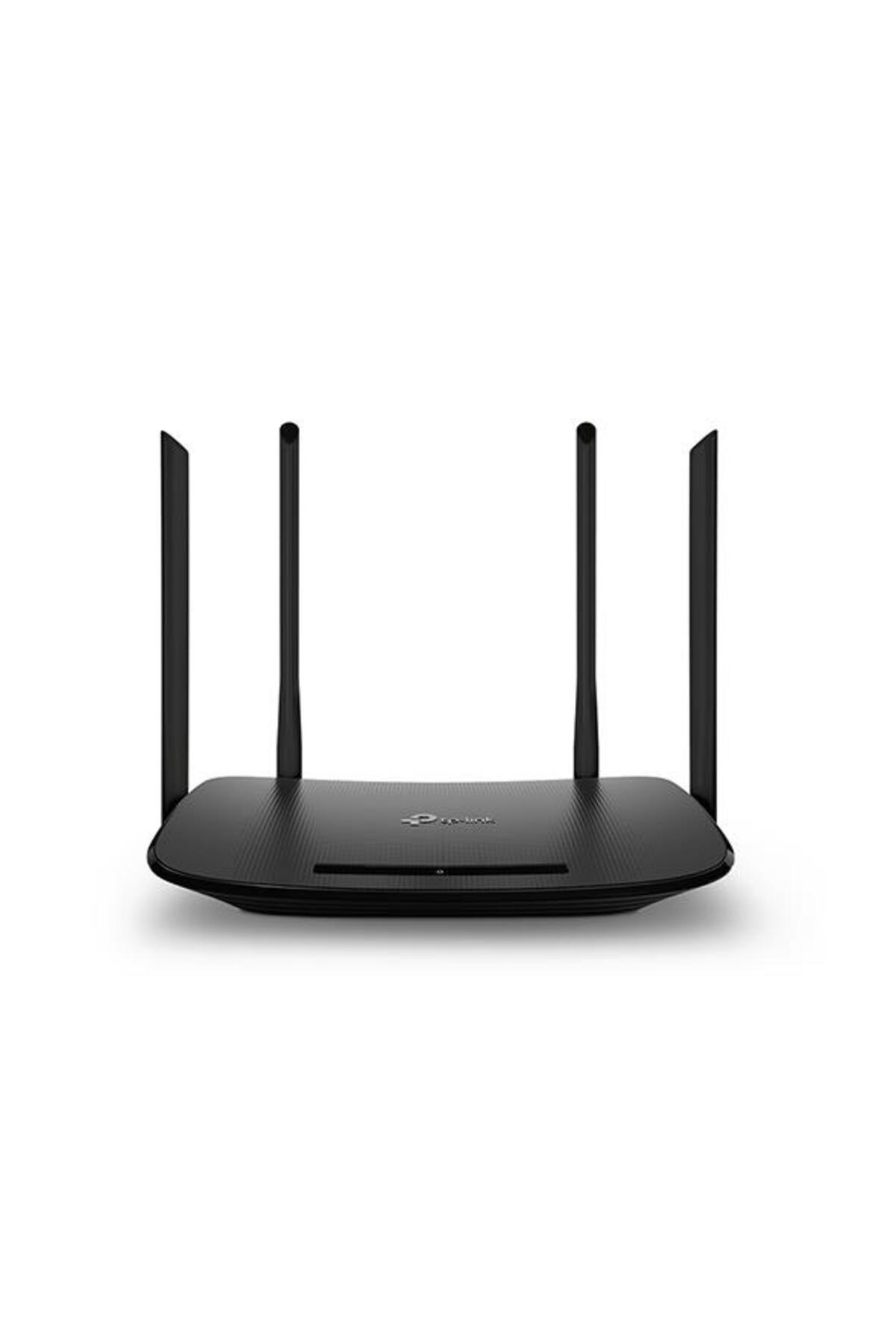

Fiberde modem değil de router kullanılır hocam o yüzden bir router bakmak lazım ama normal son kullanıcı routerları böyle bir sistem için işlemci gücü olarak yeteceğini hiç sanmıyorum.
Hocam 10 15 cihaz bağlanacak bunlarda 5 6 tanesi aktif kullanacak.
Hocam bundan 5 tane almak can yakar vallah.
Yok hocam 5 kat var her katta bir tane olucak + 1 lobi dersek 6 gibi olur. Bu model nasıldır:
