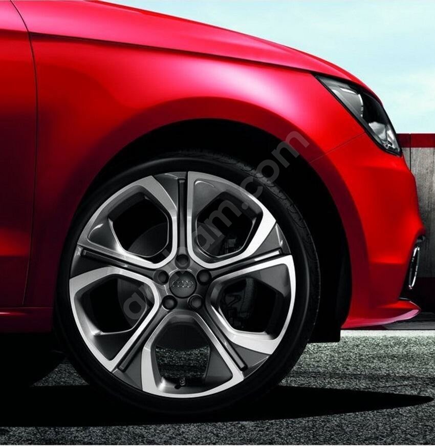

Burada lastik küçük değil, lastik küçük olsa o jant o lastiğin içine girmez zaten. Lastiğin yanağı ince sadece. Örneğin 205/55/16 bir lastikte 205 lastiğin taban genişliği, 55 lastiğin yanağının yüksekliğini, 16 de uygun olduğu jant ebatını ifade ediyor. Lastik alırken bunlara dikkat ederek alacaksınız.
Eğer jant ebatı büyük 18-19" 35-40 yanak bir lastik alırsanız lastik jantın yanında fotoğraftaki gibi küçücük gözükür.
