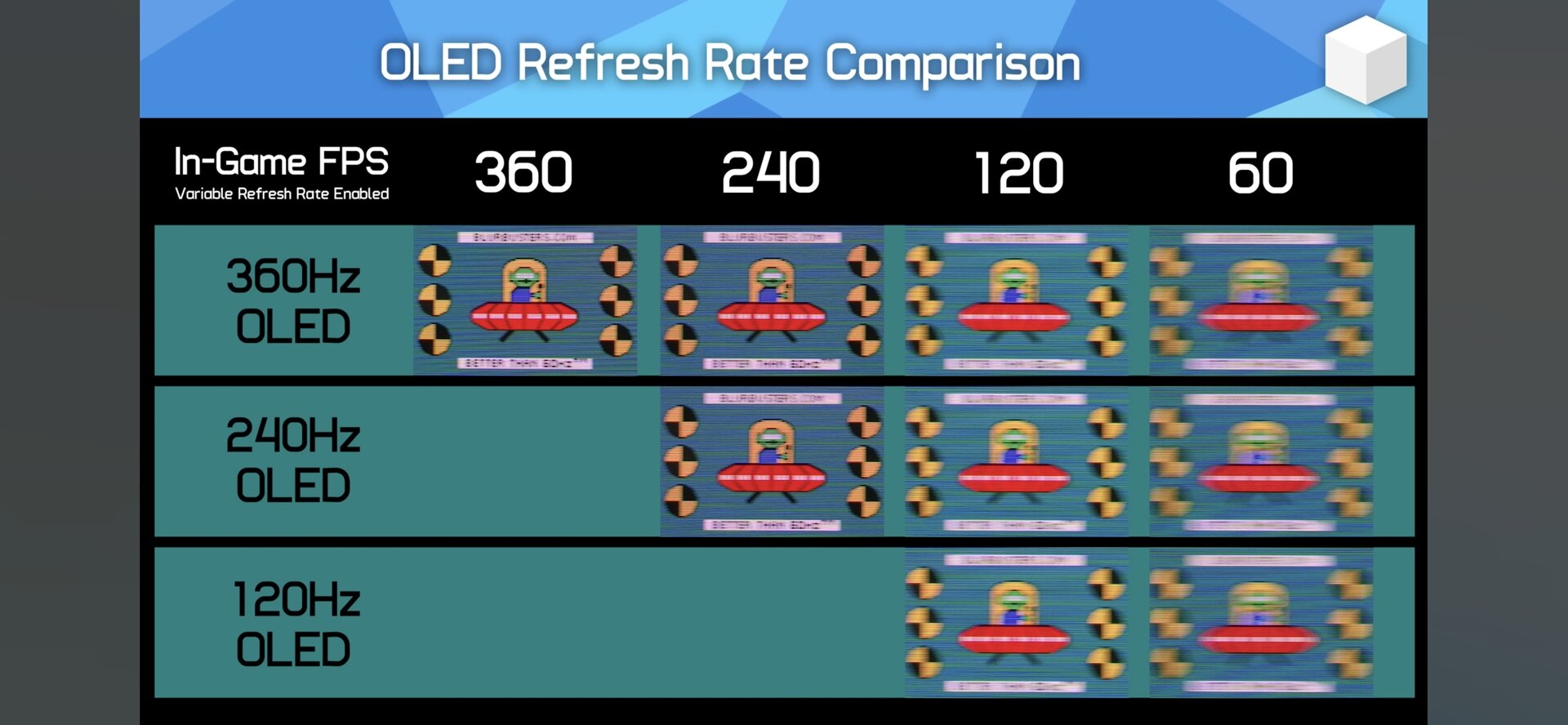

360hz Oled de bile bulanıklık var. Eğer bulanıklık istemiyorsan en az 500hz oled veya TN monitör alman lazım.

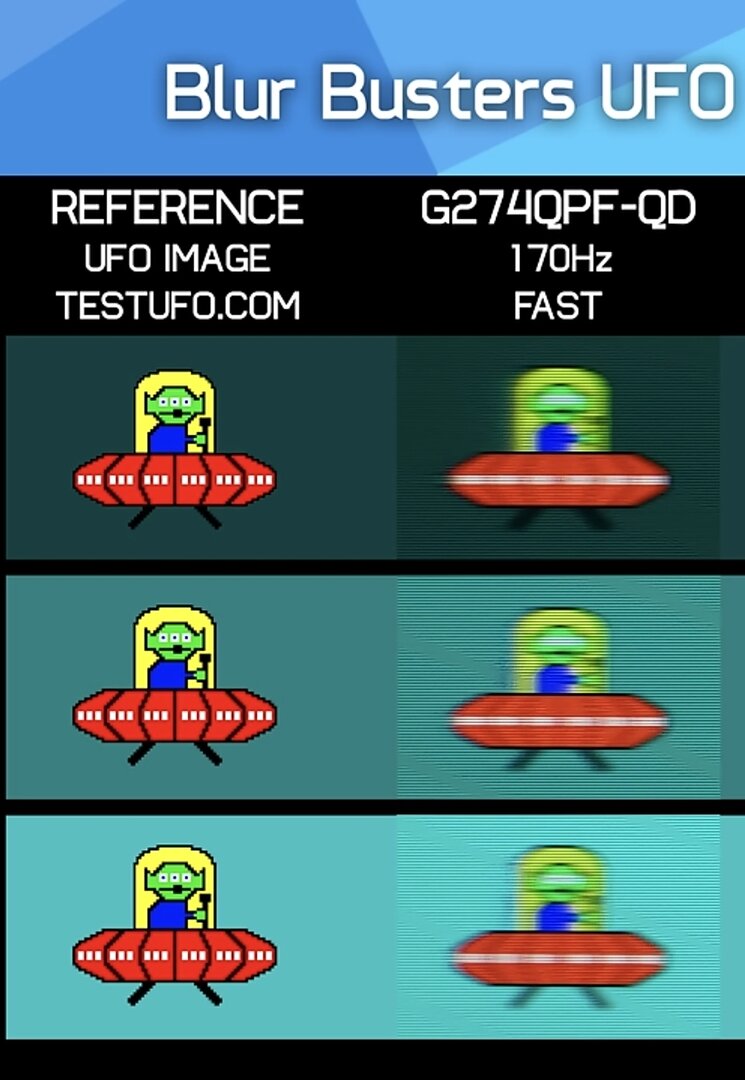

İmkansız değil ama çok pahalı. Konuda paylaşılan modeller iyi, alınabilir. Ama dediğim gibi bu modellerde de bulanıklık bol bol olacak. Ghosting ise biraz olacak.
OLED hareket netliği ve ghosting:
OLED de gözle görülür ghosting yok. Bulanıklık ise var. LCD çok daha kötü emin olabilirsiniz. Bazı üst düzey TN ve IPS monitörler istisna tabii.
Ortalama 170hz IPS monitör:
Böylece fikir edinebilirsiniz.

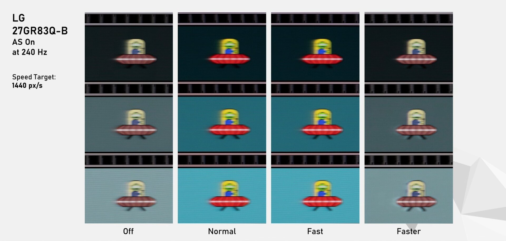

Fena olmayan 240hz IPS monitör:
Görüldüğü üzere sizin kriterlerinizi karşılayamıyor.
