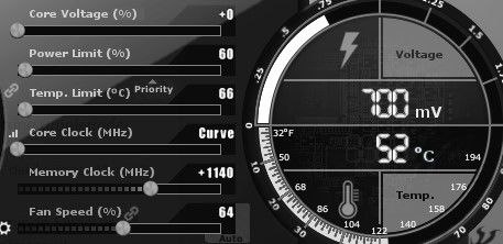

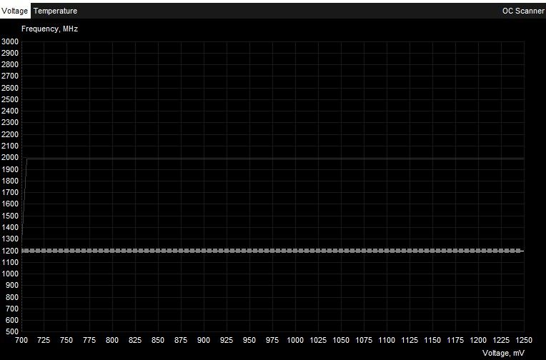

Hocam ben kendi Micron 1660 Ti ayarlarımı yazayım belki işinize yarar. +1140 mem clock -502 Core clock 75 Power limit. Zaten benzerini yapıyormuşsunuz pardon 😀. Ancak Power limit yükseltip dener misiniz?
Hocam OC ayarlarından olduğunu düşünmüyorum. 1660 Super kartımda az önce aynı hata ile restart attı. Farklı bir problem var lakin şu sorunu çözdüğümde OC ayarlarınızı deneyeceğim. Teşekkürler yine de. :)

Hocam ben kendi Micron 1660 Ti ayarlarımı yazayım belki işinize yarar. +1140 mem clock -502 Core clock 75 power limit. Zaten benzerini yapıyormuşsunuz pardon 😀. Ancak power limit yükseltip dener misiniz?
