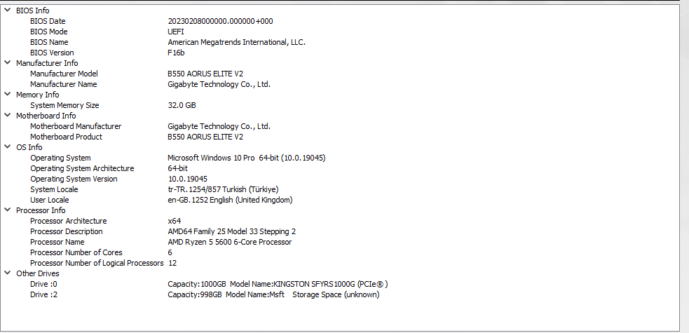

Tekrardan detaylı cevabınız için teşekkürler. Ürün elime ulaştı ve denildiği gibi basit bir poşete sarıp yollamışlar. SSD'yi taktım ve garip bir olay ile karşılaştım. SSD sorunum ile ilgili bir konu açtım oraya bakabilir misiniz ?
Benim bahsettiğim, bir reddit kullanıcısı Kioxia sürücülerinin sıkıntılı olduğunu ve bazı anakartlarda çalışmama gibi sorunları olduğunu belirtmiş. Ben de bir sorun yaşıyorum(ve bir önceki paragrafta link bıraktım) fakat benim yaşadığım sorun bundan farklı gibi. Ve gen4 slotumda anakartın kendi pasif soğutucusu var fakat gen3 için yok.
Edit: İlk önerdiğiniz Jonsbo pasif soğutucu hoşuma fakat n11 üzerinde iki veya üç tane "ürün SSD'yi bozdu" gibi değerlendirmeler vardı. Diğer konumda belirttiğim gibi bios, aygıt yöneticisi ve Windows'un "depolama" ayarlarında "depolama alanlarını yönet" seçeneğinde gözüküyor fakat disk yönetiminde gözükmüyor. Bu yüzden ne kadar ısınıyor göremedim. Hatta "SSD Utility" programı dahi "No supported drivers found" mesajını gösteriyor.
SSD U tility programının sistem sekmesi :
En alt sekmede name: Msft ve unknown yazıyor.
