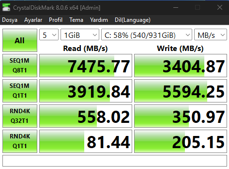

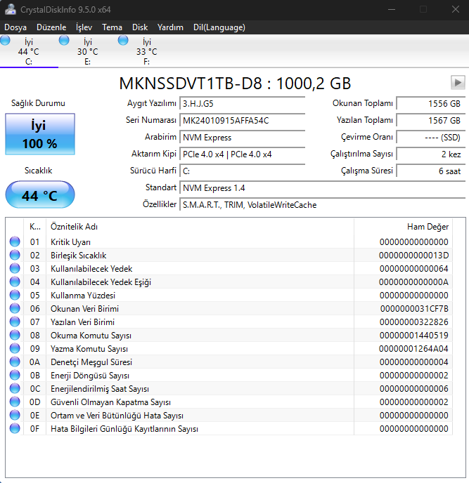

@DreamHunterr isterseniz hem DRAM hem GEN4x4 ve hızları iyi olan bir model önerebilirim. İstediğiniz bütçenin 500 TL üzerinde ama isteklerinizi karşılayacak bir ürün.
Sizin için görselde ekleyeceğim. Ürünü 10 günden fazladır kullanıyorum kendi tecrübeme göre tavsiye edebilirim.
Kendi anakartım MSI X570 Edge Gaming Wi-Fi üzerinde kendi soğutma bloğu olduğu için tam yükte bile sıcaklık fırlamıyor. Unutmayın ki M.2 SSD alacaksanız özellikle yüksek hız istiyorsanız soğutma bloğunu almak gerekiyor. Çünkü o yüksek hızları hangi model marka olursa olsun soğutma bloğu olmadan uzun süre devam ettiremez.
Makaleleri paylaşacağım dilerseniz inceleyebilirsiniz.
