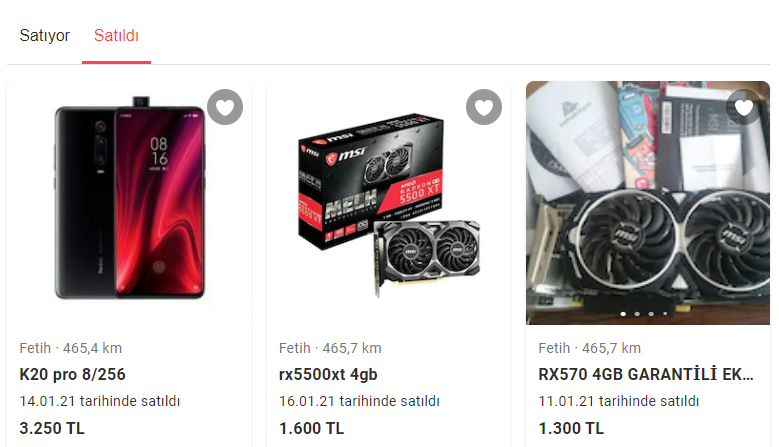

  • Mining kartları... En can alıcı nokta bu olsa gerek çünkü bunu anlamının hiçbir yolu yok. Tamamen psikolojik bir savaş vereceksiniz. Kartın sahibi kartı temizleyip size verdikten sonra mining yapılmış mı yapılmamış mı anlamınız bir yolu yok. Testi de geçer her oyunu da oynatır. Ama tabii her mining kartı bozuktur algısı da yanlış mining bir kart sizi sıfır olarak aldığınız karttan da uzun süre götürebilir, şans işi bu tamamen. Başında belirtiğim gibi psikolojik bir savaş bu. Peki mining bir kart almak istemediğini varsayalım ne yapmanız lazım. Psikolojik savaş burada başlıyor işte; öncelikle ilandaki fotoğraf nerede çekilmiş bir gaming kasasının içi mi yoksa kartın kutusunun üzerine mi koymuş. Lan bu mu kartın mining olduğunu gösterecek dediğinizi duyar gibiyim, evet göstermez ancak içinizdeki güveni artırabilir. Gaming kasasının içinde olması kartın sahibinin bir oyuncu olduğunu konusunda ikna edici bir argüman verir. İkinci olarak satıcının diğer ilanlarına bakın: şayet kartlar veya bilgisayar ekipmanları havada uçuyorsa yine uzak durun. Bu kişiler işin karında olduğunu için malının kalitesine bakmaz. Örnek:
    İlan sahibinin satıyor kısmında RX570 var ama satılanlar kısmında da farklı bir RX570 var. Yüksek ihtimalle bu arkadaş ucuza (mining kartları) toplayıp kar yaparak satıyor. Ama bunu bilemiyoruz tabii.

  • Mining kartları... En can alıcı nokta bu olsa gerek çünkü bunu anlamının hiçbir yolu yok. Tamamen psikolojik bir savaş vereceksiniz. Kartın sahibi kartı temizleyip size verdikten sonra mining yapılmış mı yapılmamış mı anlamınız bir yolu yok. Testi de geçer her oyunu da oynatır. Ama tabii her mining kartı bozuktur algısı da yanlış mining bir kart sizi sıfır olarak aldığınız karttan da uzun süre götürebilir, şans işi bu tamamen. Başında belirtiğim gibi psikolojik bir savaş bu. Peki mining bir kart almak istemediğini varsayalım ne yapmanız lazım. Psikolojik savaş burada başlıyor işte; öncelikle ilandaki fotoğraf nerede çekilmiş bir gaming kasasının içi mi yoksa kartın kutusunun üzerine mi koymuş. Lan bu mu kartın mining olduğunu gösterecek dediğinizi duyar gibiyim, evet göstermez ancak içinizdeki güveni artırabilir. Gaming kasasının içinde olması kartın sahibinin bir oyuncu olduğunu konusunda ikna edici bir argüman verir. İkinci olarak satıcının diğer ilanlarına bakın: şayet kartlar veya bilgisayar ekipmanları havada uçuyorsa yine uzak durun. Bu kişiler işin karında olduğunu için malının kalitesine bakmaz. Örnek: Eki Görüntüle 853297 İlan sahibinin satıyor kısmında RX570 var ama satılanlar kısmında da farklı bir RX570 var. Yüksek ihtimalle bu arkadaş ucuza (mining kartları) toplayıp kar yaparak satıyor. Ama bunu bilemiyoruz tabii.
