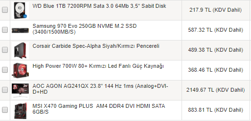

Güncel dolar kuru ile bütçeniz 9700 civarı. Buna istinaden topladığınız sistem dahilinde 1080p destekli monitör üzerinden gidilecek bir sistem oluşturmuşsunuz ve buna 1080 ekran kartı eklemişsiniz. Genel ve şahsi fikrim bu sisteme 1080 ekran kartına gerek yok. Zira bu performansları aşağıda emsalini sunduğum bir sistemde 27" VA panel 144hz monitörü ile birlikte çok daha performanslı bir şekilde alabilirsiniz. Ayrıca oyuncular için önem arz eden Single Thread performansı 8600k'nın daha yüksektir %10 daha az enerji tüketir ve K serisi işlemciler intelin overlock konusunda medar-ı iftihar'ıdır.
incehesap.com Parça Listesi
İşlemci: Intel Core i5-8600K Coffee Lake 3.60GHz 9MB Soket 1151 İşlemci ( Fansız ) (1 x 1.464,09TL)
Anakart: Asus Prime B360M-A LGA-1151 DDR4 2666MHz M.2 Hdmi Sata 6Gbps mATX Anakart (1 x 514,86TL)
Ram: Ballistix BLS2C8G4D26BFSEK 16 GB (2x8GB) DDR4 2666Mhz Kırmızı Bellek (1 x 1.041,16TL)
Ekran kartı: Asus STRIX Nvidia GeForce GTX 1070 OC 8GB 256Bit GDDR5 (DX12) PCI-E Gaming (Oyuncu) Ekran Kartı (STRIX-GTX1070-O8G-GAMING) (1 x 3.346,57TL)
Sabit disk: Toshiba P300 High Performance 1TB 3.5 (1 x 245,99TL)
SSD disk: James Donkey JD240 240GB 3D Nand 2.5 (1 x 289TL)
Monitör: Gamepower GPR27C144 Curved Gaming Monitör 27'' 1ms 144Hz FreeSync Samsung VA Panel Sıfır Ölü Piksel Garantili DP1.2 HDMI DVI-D AUDIO (1 x 1.840TL)
Kasa: Corsair Carbide Serisi SPEC-ALPHA CC-9011085-WW Midi Tower Siyah Gaming (Oyuncu) Kasa (1 x 451,93TL)
Kasa güç kaynağı: Corsair VS Serisi VS650 CP-9020098-EU 650Watt 80+ Psu (1 x 340,38TL)
İşlemci soğutucusu: Zalman CNPS8X Optima 100mm Fanlı Intel-AMD Yüksek Performanslı CPU Soğutucu (1 x 205,03TL)
Toplam Fiyat: 9.739,01 TL (KDV Dahil)
Seçtiği mönitör 1080P değil. 2K'dir. Hatta doğrusu 1440P yani 2.5K'dir.
AOC AGON AG241QX 23.8" 144 Hz 1ms Fiyatı
Pardon doğru demişsiniz AGON versiyonu olması gözümden kaçmış standart hd panel üzerinden bir yorumda bulundum. Tabi ki QHD için 1080 alternatifi değerlendirebilir fakat 8600k tercihi göz ardı edilmemesi gerek bence. Yinede 27" curved 144hz tercihi yabana atılacak cinsten bir seçenek olmayacaktır zira 23,8 ile 27" arasındaki deneyim farkı tamamen kullanıcı tercihi.
Uğraştığınız için teşekkür ederim fakat bu benim için büyük bir downgrade olur zira;
Ekran kartını 1070 yapmışsınız buna istinaden kullandığım çözünürlük 1080pye düşecek, oysa ben ekran kartımı 1080 yaptım ki monitörü 2k 144 tam performans alabileyim. (ti'a bütçem yetmiyor.)
İşlemci ve anakartta bir downgrade olmuş çünkü bugün paylaşılan rehberi izlediğimizde görüyoruz ki i7 8700knın muadili ryzen 2700x , 8600knın değil.
Yukarıda da bahsettiğim gibi paneli ilk etapta hd bir panel olarak değerlendirdim fakat qhd olduğunu arkadaş uyarınca sisteminize hak verdim. Fakat oyun performansı olarak konuşuyorsak ryzen 2700x 'in muadili hala 8600k'dır. Render workstation gibi bir amaç için konuşuyorsak tabi kide 2700x
Sıkıntı yok bazen ben de karıştırıyorum. Paylaştığın mönitör çok güzel bir mönitör. GTX 1080 için 2K daha doğru olur. Söylediğiniz şeylerde ayrı bir fikir olarak düşünülebilinir. Bunun kararını konu sahibi verir. Beğenirse bu şekilde de değerlendirebilinir tabi ki.
