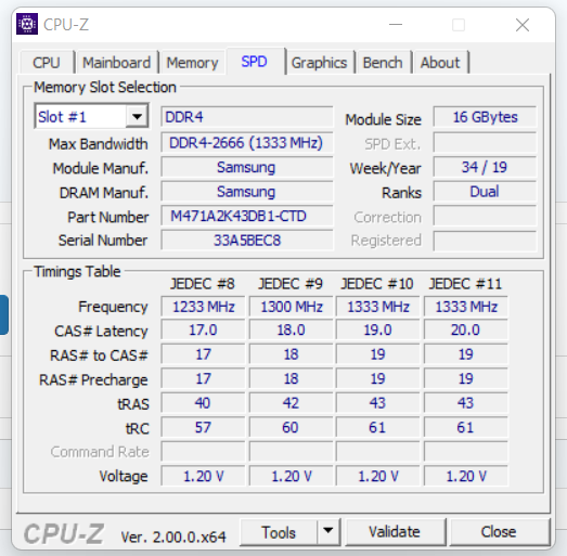

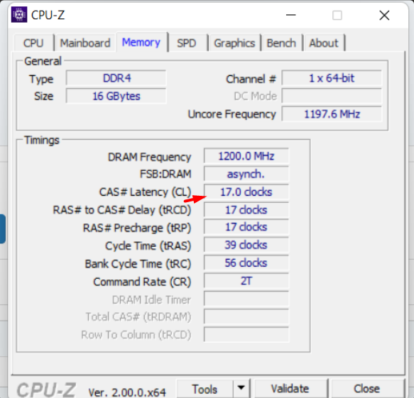

Arkadaşlar merhaba. Laptopta AMD Ryzen 5 bulunmakta. Ekran kartım NVIDIA GeForce GTX1660 Ti 6 GB. 16 GB RAM bulunmakta. RAM kapasitesini 32 GB'a çıkarmak istiyorum. En uygun RAM hangisi olur? Teşekkürler.
    72,8 KB · Görüntüleme: 41
    96,1 KB · Görüntüleme: 48

Zaten sendeki takılı RAM'de 2666 MHz ama sistem 2400 MHz desteklediği için 2400 MHz'de çalışıyor.

CL19 2666 MHz RAM'ler geriye doğru aşağıdaki gibi çalışır .
CL19 2666 MHz
CL17 2400 MHz
CL15 2133 MHz
2400 MHz CL19 olarak çalışmaz yani.
Zaten görselde bahsettiğim gibi mevcutta takılı olan 2666 MHz CL19 RAM 2400 MHz CL17 olarak çalışmış.
