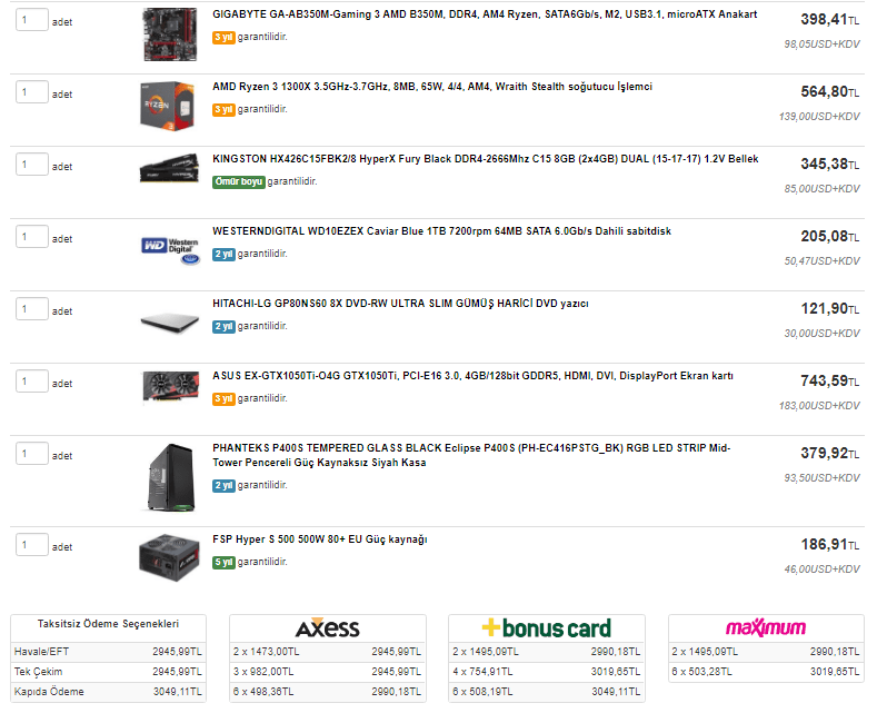

Maksimum bütçe 3100 TL'ye kadar çıkabilir.
Şu an elimde Samsung S23B350 Full HD 23" 2ms LED Monitor var ve bu şimdilik benim için gayet yeterli.
Yorum ve tavsiyelerinizi yaparken yakın süre zarfında ekran kartı ve monitör dışında parça değiştirmek istemediğimi bilmenizde fayda var (8 GB RAM ve SSD ekleyeceğim yakın sürede onu saymayın parça değişikliği sayılmaz çünkü).
Fiyatı 3000'e yuvarlasam mı diye düşünüyordum düz hesap olsun diye(mantıklı bir sebebim var). 100-150 liralık bir bütçem kalıyordu bu para ile inventusta hiçbir mantıklı yükseltme bulamadım kasadan başka. Zaten Phanteks P400S aklımı çelip duruyordu, ben de kasayı geliştirip fiyatı 3000'e yuvarladım.
Yorumlarınızı ve tavsiyelerinizi bekliyorum. Şimdiden teşekkürler.

Aslında işlemciyi yükseltmeyi düşünmedim değil ama bana 1300x'ten sonra en mantıklı seçenek 1500x gibi geldi. Gerek 16 mb önbellek, gerek stok fan değişimi olsun. Ona da bütçem yetişmedi, yaklaşık 250 TL'lik bir arttırma gerekiyor onun için.
Zaten 1500x'in yanına 1050ti koyunca da, işlemciye koyacağına sağdan soldan kısıp ekran kartına koysaydın diyor insanlar.
Neden 1300x hakkında böyle diyorlar biraz aydınlatabilir misiniz ? Taban işlemci hızı düşük olan işlemcileri de(1200-1400), rahatlıkla 4.0GHz'e çıkaramıyorlar . Bazıları stok fanla 4'ü bulurken, bazıları 3.7-3.8'e çıkaramamış. 1300x, zaten taban hızı yüksek olması nedeniyle 3.9'a kadar rahatlıkla çıkıyor incelediğim kadarıyla. Hızın yanı sıra da tek farkı thread sahibi olmaması sanırım.

Söylediğim gibi maksimum bütçe 3100TL. Sistemi taksitle alacağım, sinerjide de teknobiyotikte de toplam fiyat ne kadar yüksekse taksitlendirildiğinde fiyat farkı da o kadar yükseliyor. Montaj + taksitlendirmeyle yaklaşık 200 tl fark ödeniyor. Zaten bütçeyi sonuna kadar zorlamışsınız, 3300 ve üzeri bandına katiyen yetişemem. Yine de emeğiniz için teşekkür ederim.
Ekran Kartının Asus yerine Galax ya da Gigabyte, WD yerine Toshiba P300 1TB tercih edin, ayrıca Kasaya o kadar para vermek bence saçma olmuş bide site olarak İncehesap ve Teknobiyotik'ten topla bu seçtiğin parçaların fiyatları daha uygundur orada, ayrıca Hepsiburada'da Palit'in GTX1050 Tİ modeli indirime girdi onu sisteme ekleyebilirsin bunların dışında bir eksik/yanlış yönü yok sistemde, düzeltme yaparsan sevinirim.
Hocam kararım tek siteden toplayıp montaj + taksit yaptırmak kesinlikle. Her siteyi denedim montaj + taksit yapan ve en uygun taksitlendirme yapan site inventus, üstelik montaj parası da almıyor. Buna kıyasla ürünler neredeyse diğer sitelerle aynı fiyat.
Sepete tüm parçaların en mantıklı fiyatlı olanlarını ekledim zaten fazlası istesem de düşmüyor. Kasayı sonradan arttırdım yukarıda anlattığım gibi, başka 100 TL'lik arttırma seçeneği göremedim. Bu arada sitede Toshiba P300 bulunmamakta. Yorumunuz ve tavsiyeleriniz için teşekkür ederim.

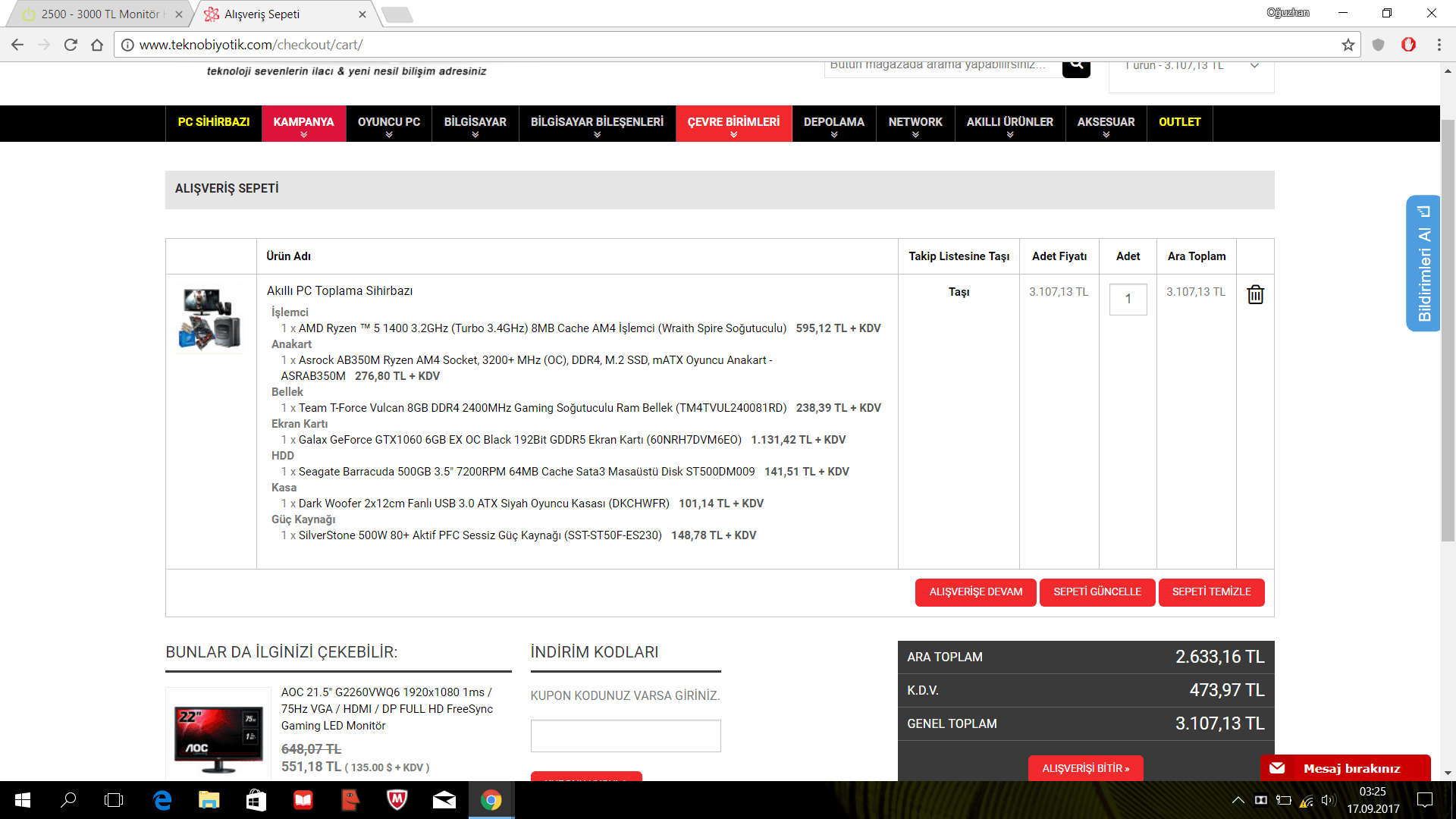

Buyrun , Teknobiyotik Sihirbazından toplanmıştır :
İşlemci: ★ AMD Ryzen ™ 5 1400 3.2GHz (Turbo 3.4GHz) 8MB Cache AM4 İşlemci (Wraith Spire Soğutuculu) - 169,00$ + KDV = 787,71 TL (Sihirbaza Özel Fiyat !!!)
Anakart: ★ ASRock A320M-DGS AMD A320 AM4 Soket DDR4 3200MHz+(OC) Ultra M.2,USB 3.1 Gen 1 Micro-ATX Anakart - ASRA320M-DGS - 65,00$ + KDV = 302,97 TL (Sihirbaza Özel Fiyat !!!)
Bellek: Team DDR4 8GB 2666MHz T-Force Dark Gaming Soğutuculu Ram Bellek (TM4TD266681RD) - 89,00$ + KDV = 414,83 TL (Sihirbaza Özel Fiyat !!!)
Ekran Kartı: Galax GeForce GTX1050Ti EX OC 4GB 128Bit GDDR5 Ekran Kartı (50IQH8DVN6EC) - 166,70$ + KDV = 776,99 TL (Sihirbaza Özel Fiyat !!!)
HDD: Seagate Barracuda 1TB 3.5" 7200RPM 210MB/s 64MB Cache Sata3 Masaüstü Disk ST1000DM010 - 54,00$ + KDV = 251,69 TL
Kasa: Zalman ZM-T5 USB 3.0 Mini Tower Siyah Kasa - 35,70$ + KDV = 166,40 TL
Güç Kaynağı: FSP 500W 80+ Aktif PFC Güç Kaynağı (500-60AHBC) - 49,00$ + KDV = 228,39 TL
USD TOPLAM: 628.40$ + KDV
TL TOPLAM: 2928.97 TL
