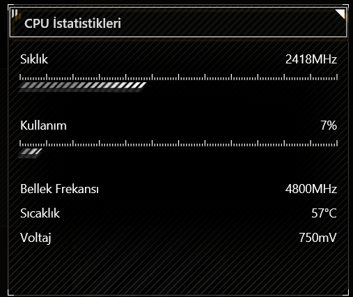

The Forest oyunundaki FPS, sıcaklık vb. değerleri yükledim. Sistemim: Ryzen 7 7735HS, RTX 4050, 8 GB RAM laptop. İşlemciye çok yük binmemesine rağmen 85 derecede. Bu normal mi? (işlemci boşta 57 derece)
Not: Ayrıca MUX Switch açık ve bilgisayar Turbo modunda (ASUS TUF A15 FA507NU, 2023)

Normal hem laptop hem de yüksek GHz de çalışıyordur takma 95 100 dereceye kadar çok rahatsız oluyorsa bir süpürgeyle içini çek ya da soğutucu al.
Belli ki fanlar yetmiyor ekstra soğutucu alıp belki sıcaklık düşebilir laptopu serin yerde tutun hocam sürdüğünüz termal macun iyi mi iyi değilse muhtemelen macun bir ise yaramıyor.
Anlamanın yolu basit. İşlemciye yük bindiren bir oyuna da girin. Eğer sıcaklık 100C'lere ulaşıp güç kısmıyorsa sorun yok. Oyunun optimizasyonu kötü olabilir.
Laptopu tam olarak ne zaman aldiniz hocam?
1 hafta olmadı.
Cihazı ASUS uygulamasından Turbo'dan performans (dengeli) moduna çektim. Ortalama 79-80 derece oldu ayrıca fan sesi bayağı bir kısıldı.
