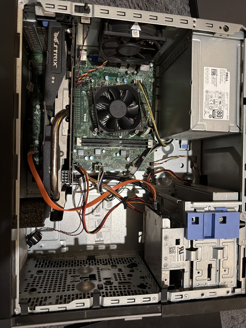

Öncelikle herkese iyi sosyaller. Server olarak kullandığım Dell Optiplex 3020 bilgisayar bulunuyor elimde. Şu an güncel sistem özelliklerini aşağıda bırakıyorum. Sorum şu, bilgisayarda 290W Dell bronz sertifikalı bir PSU var ve ben bu PSU'ya GTX 970 taksam bir sorun yaşar mıyım? Ekran kartının tam Performans'ta çalışmasına gerek yok. Alacağım model ASUS STRIX 970 modeli. Yardımcı olursanız sevinirim.
Intel Core i3-4150
2x4 GB 1600 MHz RAM.
120 GB SSD.
500 GB HDD.
1 adet 9mm tahliye fanı.
Ek olarak kasanın içerisinin görsellerini ekte bırakıyorum. SATA'dan 8 pin dönüştürücü alacağım. Çok sağlıklı olmadığını biliyorum. Tek amacım çalışıp çalışmayacağı.

Bilgisayar çalışır, kartta sorunsuz çalışır ama kart yüke girdiği anda PSU direk kapanır.
PSU 12V kanalında 170W'a yakın güç veriyor, ekran kartı ise 150W civarı çekiyor. ROG kasası OC'li olduğu için daha fazla çekiyor olabilir.
Undervolt yapmanız lazım baya.
Birde işlemci gibi diğer bileşenler var tüketen. Onlar kabaca 80W filan olsa, kartın ise 80W civarı tüketmesi gerekir en fazla. Teorik olarak.

Teşekkür ederim bilgi için öncelike. Kafama takılan bir şey var yani 290 Watt'lık PSU'nun 290'ını da kullanamıyor muyuz doğru mu anladım.
PC'de ki çoğu bilişeni 12V kanalı besliyor ve oda stabil olarak 168W verdiğini yazmışlar. 10 milisaniyeliğine ise 210W'a kadar çıkabiliyormuş. Maksat çökme olmasın ama işte durum bu.
12VB kanalı ise: 192W belirtilmiş.
3V ve 5V kanalları belirtilmemiş, üstüne eksi birimlerde var. Belki hepsini toplayınca 290W ediyordur ama size gelecek güç 168W büyük ihtimalle.

PSU sertifikası bunu belirliyor. Sizin PSU Bronze sertifikalı olduğu için yük altında genellikle %80-%85 arası bir verimlilik sağlar. Teorik olarak PSU karşılar gibi duruyor ancak bazı sorunlar var:
12V Rayı Kapasitesi: GTX 970'in neredeyse tüm gücü (150W+) 12V rayından çekilir. 290W'lık Dell PSU'nun 12V rayı toplamda en fazla 240W-260W civarı güç verebiliyor olabilir. Sistem anlık olarak güç çektiğinde (spike), bu limit çok kolay aşılabilir. Yaş ve Stabilite: PSU eski olduğu için, kapasitörlerin yaşlanması nedeniyle anlık güç çekmelerde (özellikle oyun yüklenirken veya benchmark'larda) stabil voltaj sağlayamayabilir. Bu, sistemin aniden kapanmasına veya yeniden başlamasına neden olur. Ayrıca NVDIA bu model için 500W PSU öneriyor.

Teşekkür ederim cevabınız için. Undervolt yapsam biraz daha oynanabilir bir hale gelir mi sizce?
Evet Undervolt yapmak teorik olarak PSU üzerindeki yükü azaltabilir, ancak bu durumda bile tek başına yeterli olmayacaktır. Undervolt, ortalama güç tüketimini düşürür, ancak modern ekran kartları (özellikle yük altındayken) çok kısa süreliğine belirtilen TDP'sinin çok üstünde güç çekimleri (spikes) yapabilir. 290W'lık eski bir PSU, bu ani çekimlerle başa çıkmakta zorlanır. Sistem, undervolt yapılmış olsa bile, bu güç zirvelerinde aniden kapanabilir veya mavi ekran verebilir. Eğer "az da olsa oynamak" istiyorsanız ve PSU'yu değiştiremiyorsanız, sizin için en güvenli yol, ek güç kablosu gerektirmeyen düşük profilli (Low Profile) bir ekran kartı almaktır. Ancak PSU değiştirmek hem daha kolay ve ucuz bir yol olur.
