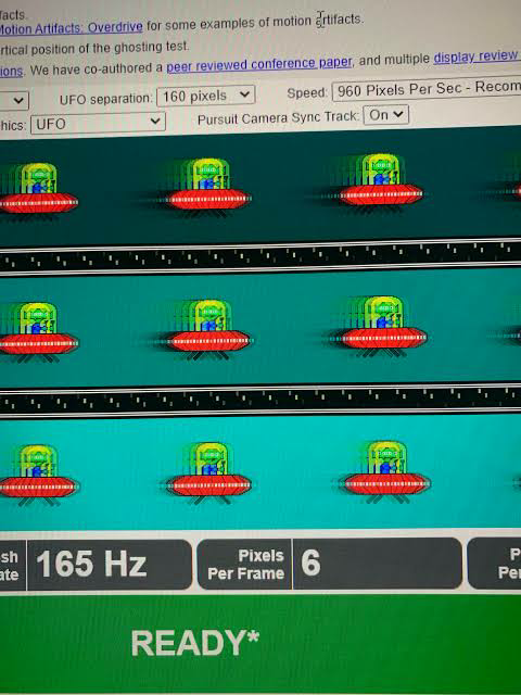

Bana dün ulaştı monitör. Ufo testi de yaptım ama gayet akıcı geliyor. Fakat LoL oynarken veya mouse tekerleği ile aşağı yukarı yaptığım zaman hafiften iz bırakıyor. Bunu önlemenin yolu var mıdır ?
Bana dün ulaştı monitör. UFO testi de yaptım ama gayet akıcı geliyor. Fakat LoL oynarken veya mouse tekerleği ile aşağı yukarı yaptığım zaman hafiften iz bırakıyor. Bunu önlemenin yolu var mıdır?
Akıcılık normaldir. 144Hz veya üstü monitörlerin akıcılığını hissetmen normal. Hepimiz hissediyoruz. Fakat bu iz konusu dediğim gibi ghosting.
Önlenemez. Sadece OverDrive seçeneği varsa strong yapın ya da seviyesini yükseltin bir nebze düşürür. OSD menüsünden girip bakmanız gerekiyor.
Peki bu neden oluyor panele özgü bir şey midir ?
Evet panele özgür bir şey. Konstrat oranı yüksek fakat tepkimesi düşük. VA panelin tercih edilme sebebi siyahların kaliteli gözükmesinden kaynaklı. Başka artısı benim gözümde yok.

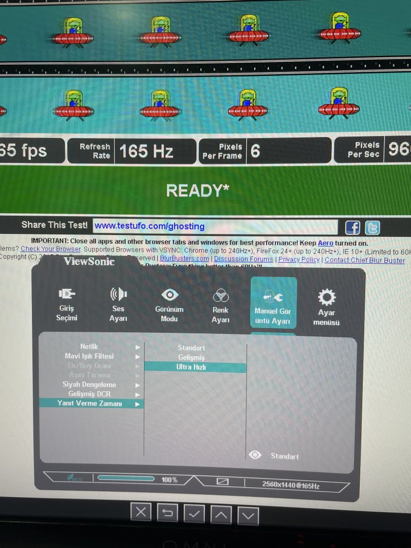

Yanıt verme hızını en yükseğe aldım ve sorunum şu anki testte çözüldü gibi duruyor teşekkür ederim.
