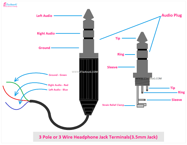

Tamir basit her bir hoparlörün kablosunda + - iki kablo bulunuyor. Her iki hoperlörün - leri 3.5 mm jakın en alttaki halkasına bağlanacak. + Lar ise biri sağa biri sola bağlanacak en kötü denenerek bulunur. 3.5 mm jakı elektronikçilerden (o bahsettiklerinize gitmeyin) temin edebilirsiniz.
Lehim yapamayacak olursanız, herhangi bir hırdavatçı veya elektrikçiden elektrik bantı alın. Bir de ucunda 3.5 mm jak olan kullanmadığınız bir kabloyu kesin. Kablonun içerisinden sağ sol - olmak üzere 3 tane kablo çıkacak. Kablonun içinden çıkacak genelde beyaz kırmızı olur kırmızıya sağ hoparlörün, beyaza sol hoparlörün + kablosunu bağlayın. Hoparlörlerin - lerini birleştirip kablonun genelde siyah olur - sine bağlayın. Bazen beyaz yerine sarı kullanılabiliyor. Bazen de kırmızı yeşil mavi kullanılıyor. Sonra bantlayın bu kadar. Bunu tamir edemeyecek elektronikçinin annesinin genlik modülasyonuna kadar yolu var.

Dediğiniz gibi evde kullanılmayan bir AUX kablosu buldum ve kabloları deneme yanılma yoluyla birleştirip lehimledim. Lehim yaptığım yerleri de siyah elektrikçi bandı ile sıkı sıkı sardım, on numara oldu :) 60--700TL vermekten kurtuldum.
Yardımlarınızı için teşekkürler.

Hocam aklıma bir soru takıldı. Ground kablosunu tiz ses veren hoperlörlerin hepsine bağlamam mı gerekli?
Yani stereo (çift kanal) ses almak istiyorum ama nasıl diyeyim mesela bir müzik açıyorum bir sağ taraftan ses geliyor bir de sol taraftan ses geliyor bu bende sağdan geliyor ama soldan gelmiyor. Çünkü ses sistemim konu sahibininkiyle aynı stereo ses almak istiyorum ama bana tek kanal ses geliyor o yüzden dediğim gibi Ground kablosunu tiz ses veren bütün hoperlörlere bağlamam mı gerekli ?
Hort.
Ground bütün hoparlörlere bağlanmalıdır.
