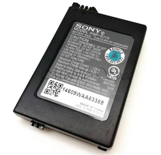

PSP'ye batarya modu yapacağım ama 3.6 v bataryaya ihtiyacım var fakat 3.7 v bulabildim. İnternette 3.6v olan bataryalar 3A pil boyutunda ve bu çok büyük. Sadede gelirsek 3.6 v yerine 3.7 v kullanırsam ne olur veya voltaj düşürülür mü?
PSP bataryasının değerlerinin yazdığı yeri resim çekip atar mısı nbüyük ihtimal o da 3.7- 4.2 arası bir li-ion pil.
Bende orijinal batarya yok o yüzden modlayacağım. Ama çakma bataryada şunlar yazıyor

Değerleri normal telefon piliyle aynı ama pil bağlantı noktası 3 pinli yani bms var pilde direkt sadece vcc ve gnd yi bağlarsan PSP çalışmayabilir.
Zaten sadece 3.6 olmaz ki o batarya büyük ihtimal sorun olmaz.
Zaten bataryayı söküp o bms'yi kullanacağım.
Tamam o zaman olur işte, bir telefon pili bulursun durumu iyi onun Bms'i söküp bunun Bms'i ona takarsın PSP'ye takarsan olur normal 4.2v telefon pilleri uyumlu.
Hocam Allah sizden razı olsun psp limited edition zaten bişey olur diye ödüm patlamıştı artık sorunsuz bir şekilde alıp takacağım. Bilgi sizden lehim benden diyelim. Teşekkürler hocam.
