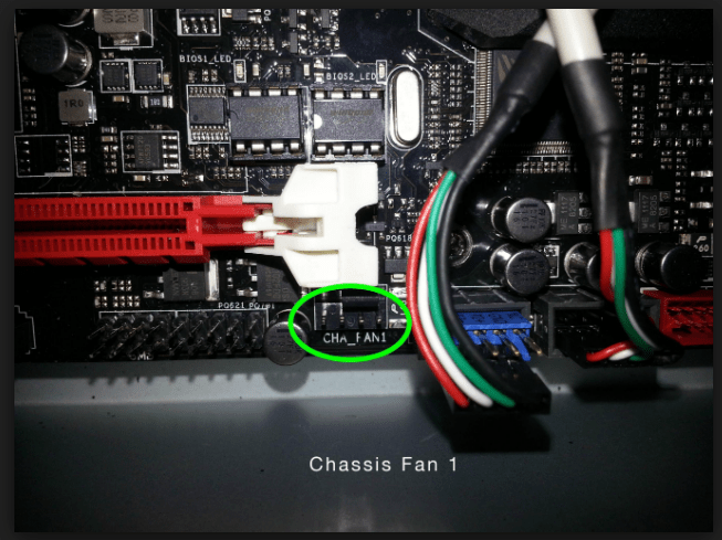

Kardeş 3 pin fanı bağladığın portta şu şeklide anakartta, ismi yazmıyor mu?

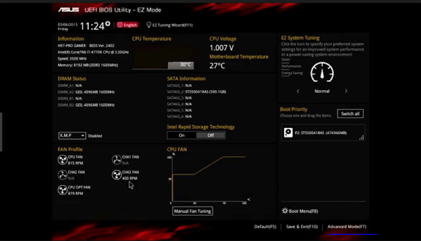

İşte BIOS'da bu ismi yazan portun bir seçeneği olması lazım, DC veya PWM diye. Olay bu DC yapacaksın.
Hocam cha1 yazan yerde iki adet 4 pinlik yer vardı. Öndeki 1.fanı taktığım yerde. Oraya taktım. Bios ana ekranında aio fan diye gözüküyor ancak ne qfan dan hızını kontrol edebiliyorum ne de aura uygulamasından rgb ışıklarını kapatabiliyorum.

Üreticiler çeşit çeşit seçenek sunabiliyor, arkadaşın attığı foroğrafta ana ekrana koymuşlar sizde koymayabilirler. Extra ayarlara girip, oralarda fan ile ilgili menüler olması gerekiyor, orada da fan control mode gibi(farklı adda da olabilir.) ayarlar olması gerekli, PWM veya DC. Halihazırdaki seçeneği Auto olabilir. Şimdi elimde olsa bulurum ama, nereden bulayım.
Şuralarda olabilir.
Advanced mode'ları araştır. (Sağ alt köşe mavi çizgi)
