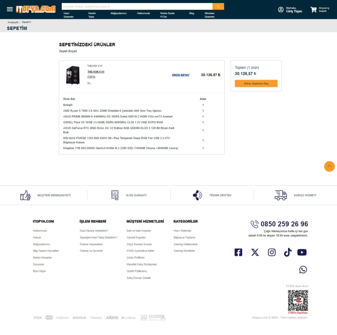

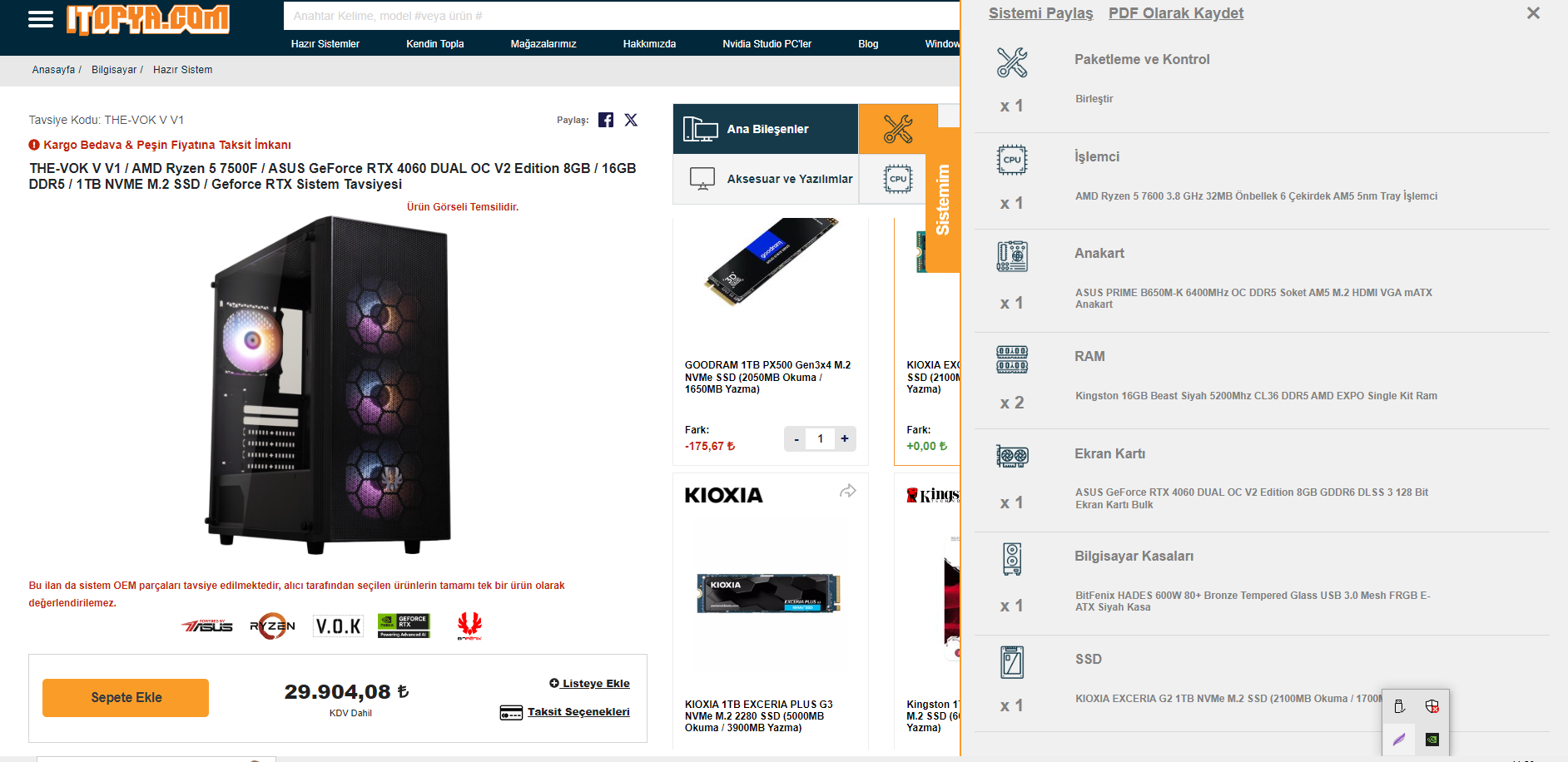

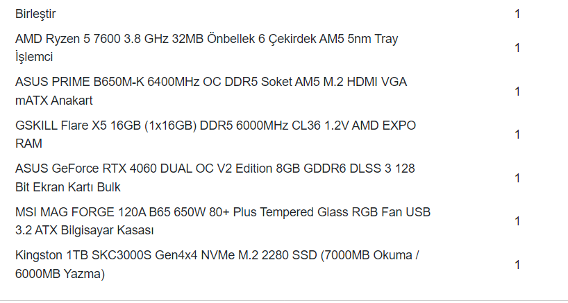

Ben resimdeki sisteme özelleştirme ile 30k verdim. Bir de Vento kasa yapmıştım ama şu an yok o ilanda. Az bir fark vardı. Sadece bir öneri.Eki Görüntüle 2316122
Bu Şekilde alman en iyisi olacaktır THE-VOK V V1 / AMD Ryzen 5 7500F / ASUS GeForce RTX 4060 DUAL OC V2 Edition 8GB / 16GB DDR5 / 1TB NVME M.2 SSD / Geforce RTX Sistem Tavsiyesi |ITOPYA.COM
AMD almak istemediğimi belirtmiştim ama gözden kaçmış sanırım. Tavsiye için teşekkür ederim.
Zaten güncel olarak AMD kullanıcısıyım. Bu sefer değiştirerek bir de bu tarafa bakmak istiyorum. 2K oynama gibi bir isteğim de yok. Rust, CS gibi oyunlarda FPS drop yemek istemiyorum o kadar. Onun çözümü de Ram sanırsam. Arada bir dümenden arkadaş grubuna video editi yapıyorum o da 10 20 saniyelik videolar.
