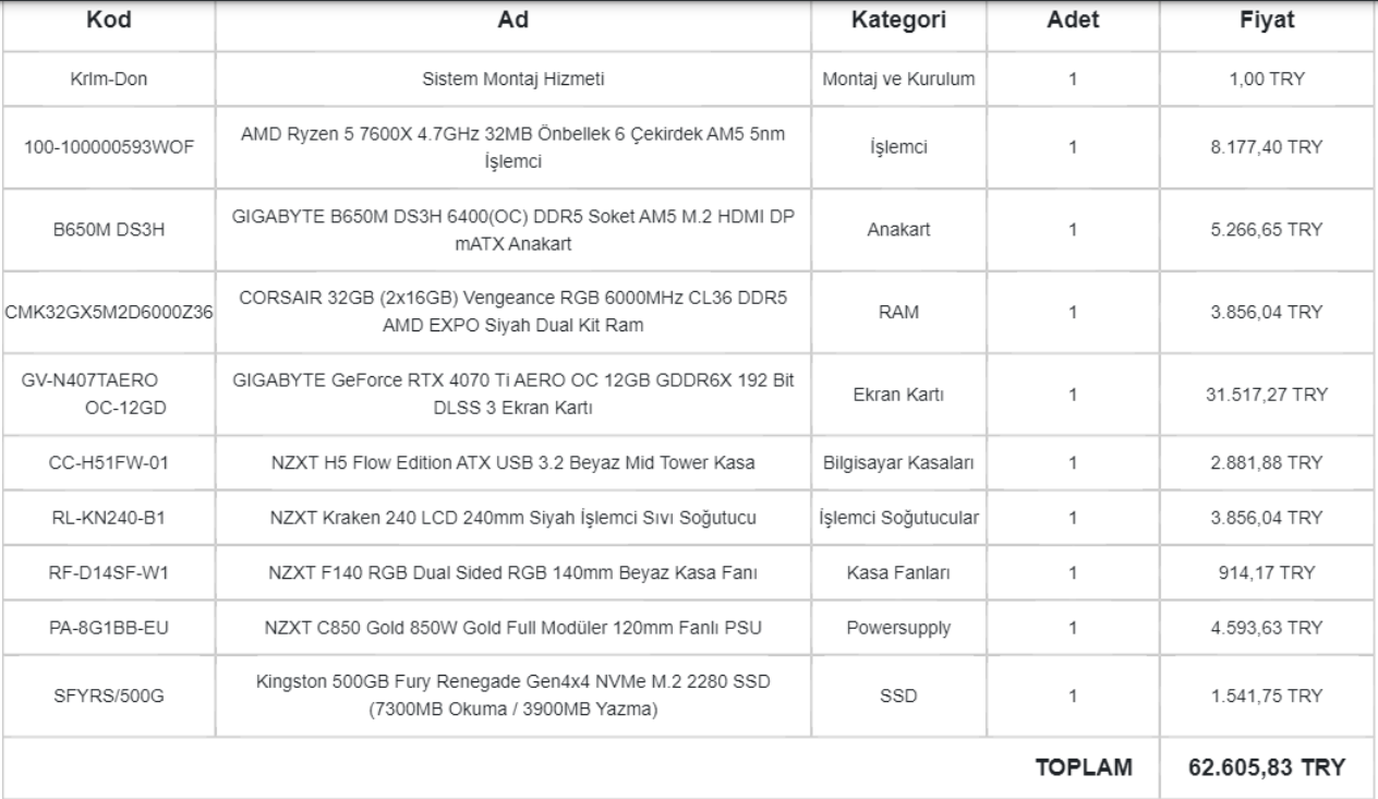

Arkadaşlar konuyu açtığım günden beri araştırıyorum bilgisayarları. Almak için vaktim de olmadı nitekim doların artmasıyla zamlardan nasibimi aldım. 50 bin liraya alacağım kasa 60-65 bin bandına yükseldi. En kısa zamanda kasayı almak istiyorum çünkü tekrar aynı zamların kurbanı olmak istemiyorum. Son olarak bu iki kasada karar kıldım. Bir tane 4070TI bir tane de 4070 ekran kartlı kasa dizdim. 4070TI olan kasada anakart ve soğutucu birimlerinden emin olamadım. 4070'li sistemde ise yine anakarttan ve PSU'dan emin değilim. Bu konularda bilgilendirip kıyas yaparsanız sevinirim. İki kasa arasında yapacağım işler bakımından çok fazla performans farkı olmayacaksa ucuz olana yöneleceğim.
