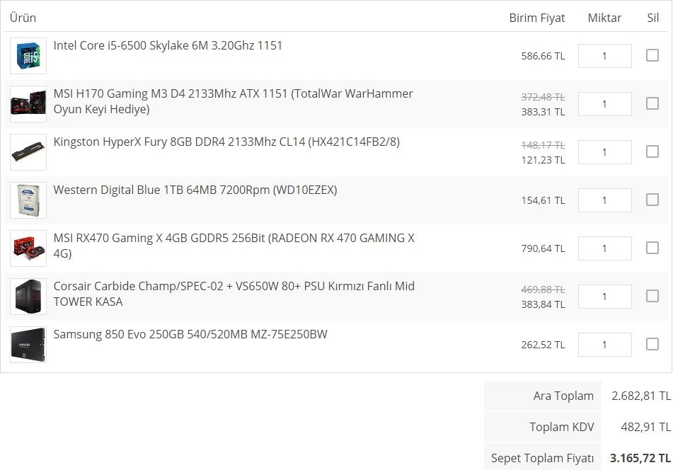

O bütçeye bence i5 6600k olmayacagını düşünüyorum. Overclock yapmanız Z170 anakart ve soğutucu gerekiyor. O seçtiğiniz anakartla overclock yapamazsınız ve soğutucu gerekir. 3500Tl gibi bir bütçede dengesiz bir sistem olur. Ben size i5 6500 öneriyorum gayet rahat işinizi görecektir ve güçlü bir işlemci. Ben size böyle bir sistem hazırladım. Sonradan ram ekleyebilirsiniz.
İşlemci i5 6500 almalıyım ozaman PSU olarak Aerocool AEROCOOL KCAS , 600W, PFC, 12CM FAN, GÜÇ KAYNAĞI AE-KCAS600 Güç Kaynağı Ünitesi uygun mudur? Ekran kartı olarak MSI mı Sapphire mi? Önerdiğiniz kasaya ekran kartı sığar mı? (Ekran kartı için biraz büyük diyorlar.) Monitörde Hz. farkı yok ise boyut önemli değil konuda belirtmemişim son olarak sepeti nerede hazırladınız?
Birde yazma ve okuma olarak benim önerdiğim SSD daha hızlı iken neden samsung önerdiniz? Sormamda ki amaç aynı şekilde bir kaç kişide önerdi ama neden belirtilmedi merak ettim işin doğrusu.
Bence i5 6500 almalısınız. O dediğiniz güç kaynağı olur ancak benim bu güç kaynağını tavsiye etmemin sebebi full siyah kablolama olması görünüş benim için önemli değil diyorsanız alabilirsiniz. Ekran kartı olarak ikisinide alabilirsiniz aralarında pek fark yok hangisi hoşunuza gidiyorsa onu alın. İki ekran kartı da rahatlıkla sığacaktır. İki ssd arasında pek fark yok açıkçası Samsung markasına güvendiğim için onu önerdim ve ssd'ler sadece okuma yazma hızıyla ayrılmıyor daha ayrıntılı konular var ama onlarla alakalı çok bilgim yok.

Sistem toplarken ekran kartını yükseltip anakart ve işlemciden kısma vs. gibi durumları mantıklı bulmuyorum. Bu konuda eleştirenler elbet olacaktır fakat ben dengeli sistem toplanması taraftarıyım. En azından ileriye dönüklük konusunda biraz daha iyi olacağını düşünüyorum. Aşağıdaki sisteme bir göz atın isterseniz. Eksik olan yerleri varsa beraberce düzeltiriz. Monitör konusunda pek fazla bilgim olmadığı için herhangi bir öneride bulunmadım.

Bende yeni bir bilgisayar toplama peşindeyim.Ve 3500 TL ye İ7 Skylake işlemcili,Sapphire rx470 ekran kartlı,H170 Gaming anakartlı dengeli olduğunu düşündüğüm bir sistem topladım.Paylaşıyorum;
İşlemci: Intel Core i7-6700 Skylake 8M 3.40Ghz 1151 :1.145,98 TL
Anakart: MSI H170 Gaming M3 D4 2133Mhz ATX 1151 (TotalWar WarHammer Oyun Keyi Hediye) :452,31 TL
Bellek: Kingston HyperX Fury 8GB DDR4 2133Mhz CL14 (HX421C14FB2/8) :143,05 TL
Ekran Kartı: MSI RX470 Gaming X 4GB GDDR5 256Bit (RADEON RX 470 GAMING X 4G) :932,96 TL
Sabit Disk: Seagate Barracuda 1TB 64MB 7200Rpm (ST1000DM003) :
191,95 TL
SSD Disk: Kingston HyperX Fury 120GB 500/500MB SHFS37A/120G :
172,77 TL
Kasa: Zalman Z11 Plus-HF1 Mid Tower Kasa/Siyah :260,61 TL
Psu: Zalman ZM600-LX 600W 120mm Fanlı Güç Kaynağı :210,85 TL
Benim de topladığım ve almayı düşündüğüm sistem bu.Hem sana yardımcı olması konusun da ekliyorum hem de daha detaylı bilgi sahibi arkadaşların yorumlarını ve önerilerini bekliyorum.İyi forumlar.

Dostum render, çizim gibi işlerle uğraşmıyorsan işlemciyi i5 6500 öneririm. i5 6500'ün yanına da bir RX 480 custom model. Ateş eder sistem. Ayrıca PSU'yu 80+ Sertifikalı bir PSU alın derim. Kasa olarak Dark N10 PSU olarak Aerocool KCAS 600W 80+ Bronze öneririm. HDD olarak WD 1TB Blue (WD10EZEX) öneririm.
