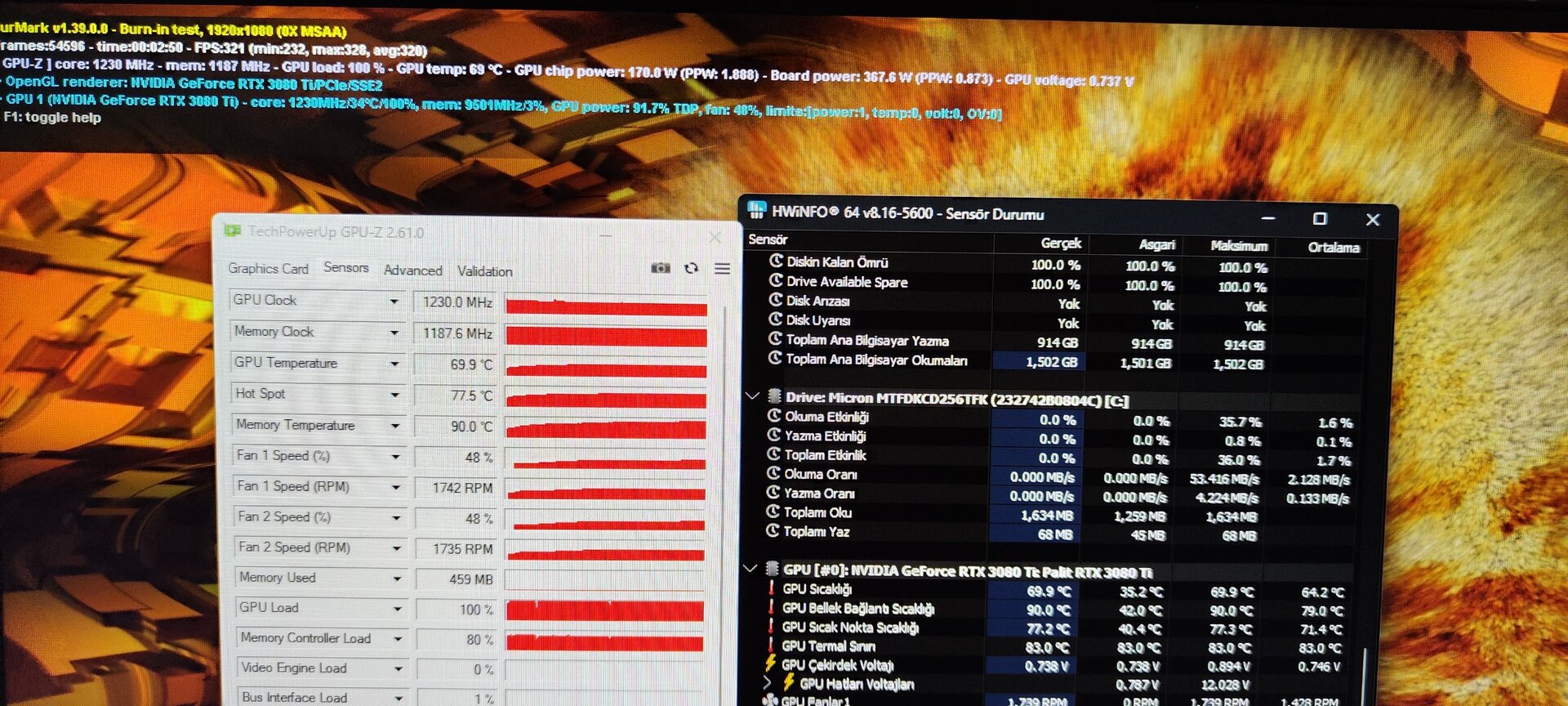

Merhaba gorselde bulunan kartin FurMark sonuclari normal mi acaba? Bir de FurMark testinde tam olarak neye bakilmasi gerekiyor ve hangi degerlerin normal oldugunu nasıl anlayabiliriz?

Fun markta % olarak fan değerine bakılması gerek ve resimden de gözüktüğü gibi %48 de dönüyor ve sıcaklığı 69 derece normal gibi duruyor ama mesela süresi kısa gibi en az 5 dakika olabilirdi bence onun dışında iyi gibi.

Süresi çok az emin konuşamayız. 15 dakika civarında yapılması lazım testin bir şeyler konuşabilmek için. Tekrar test istemenizi öneririm ama süresini belirtin 15 dakika civarında olmasını.
Süre 15dk min. Olması gerek. Bu süre sonunda sıcaklık değeri ortalama 74 derece civarında olmalı.
