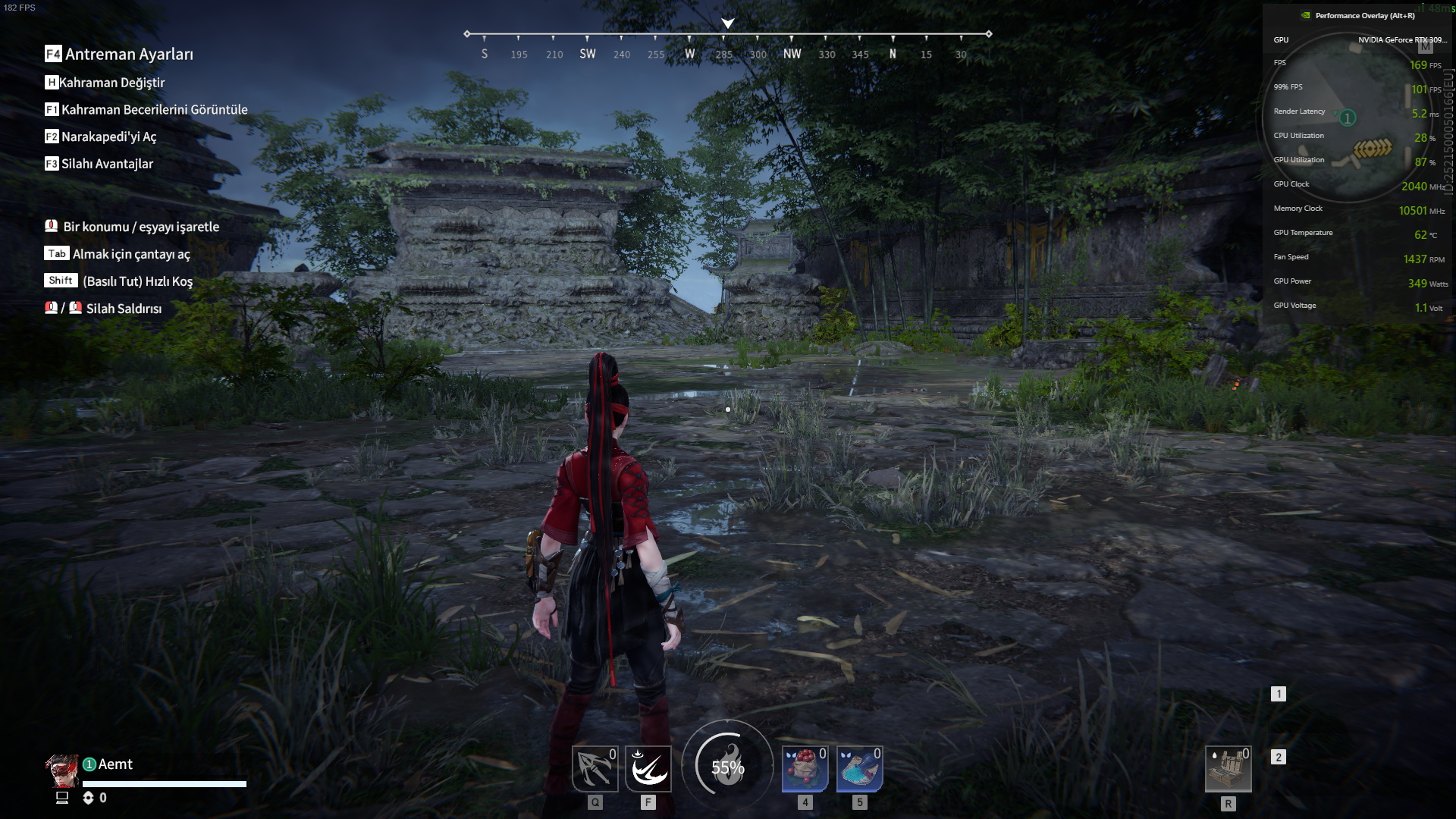

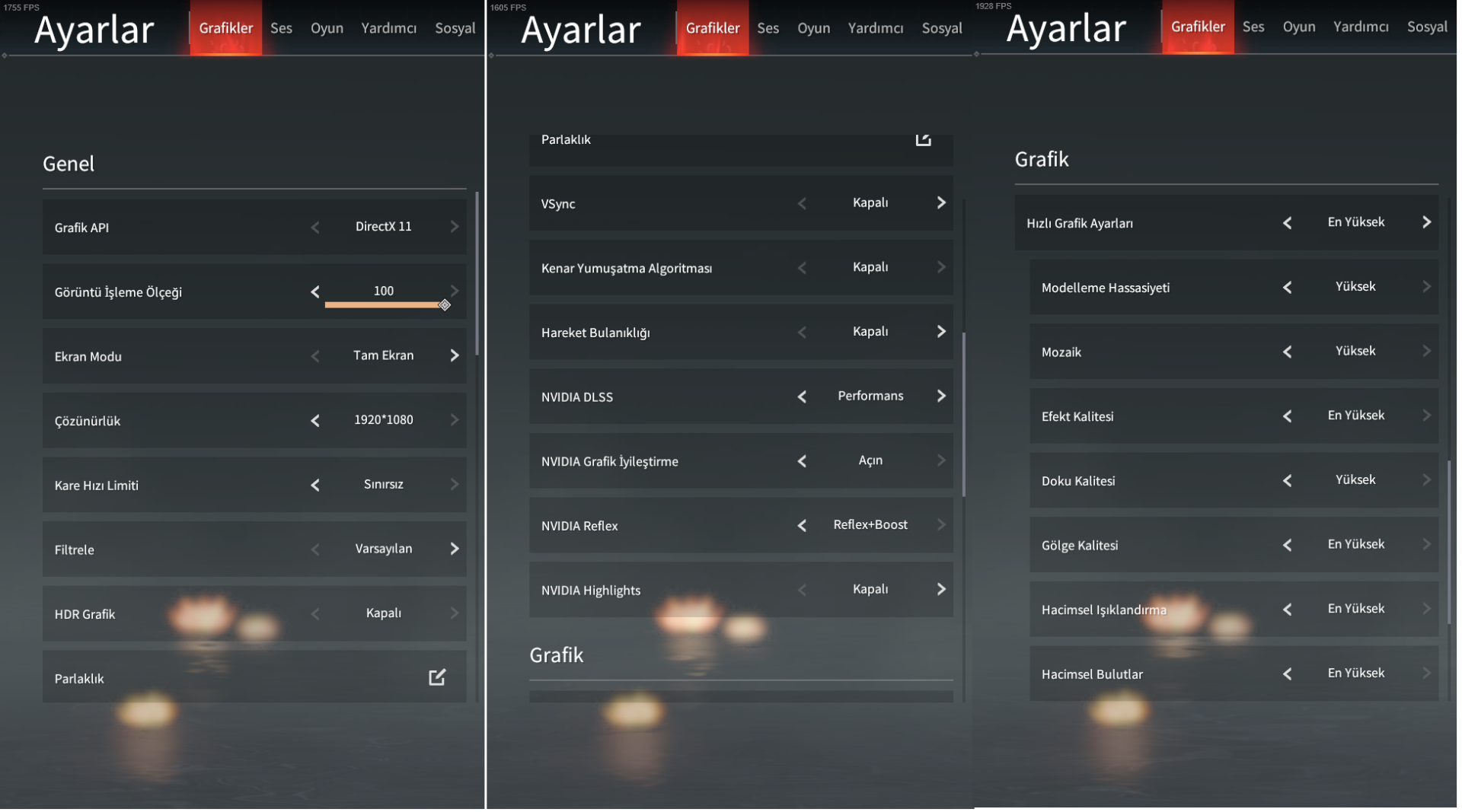

Oyun içinde Ultra ayarlara alıp kullanım değerlerini ve sıcaklıklarını at CPU ve GPU'nun.
Oyun ici ayarlarim su sekilde:
Oyun ici GPU degerlerim: (DLSS Performance Modunda)

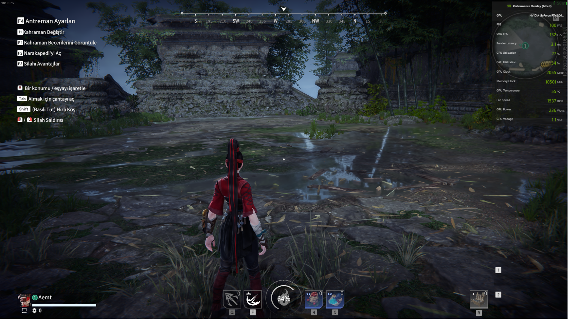

Oyun ici GPU degerlerim: (DLSS Kapali)

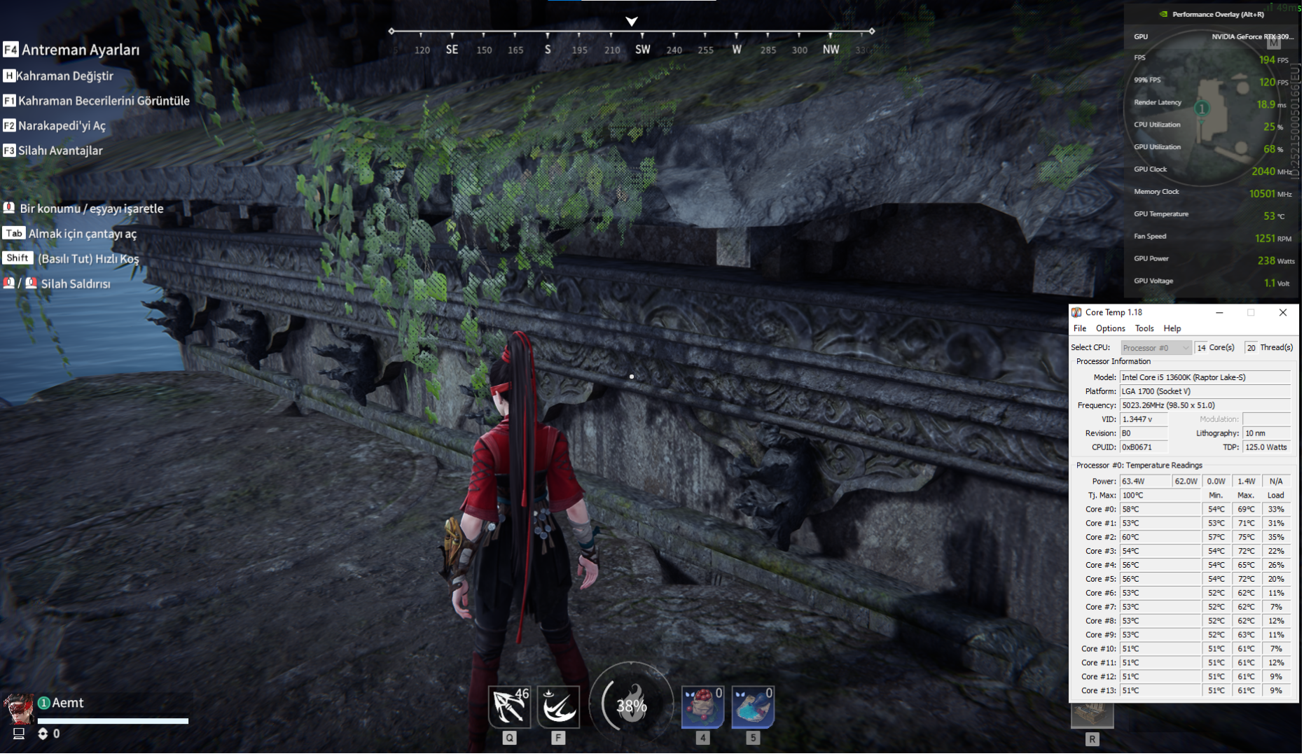

Bu da 5dk oyunu oynadiktan sonraki cpu core temp degerleri:
Herhangi bir sorun gözükmüyor FPS de gayet normal arkadaşınız ile FPS değeriniz aynı olabilir ama kullanım farklı onda ekran karti %90-100 kullanılıyorken sizde DLSS açık %54 kapalı %87 kullanılıyor çözünürlük değiştirerek darboğazı azaltabilirsiniz.
Hocam ben 120 FPS aliyorken arkadasim 150FPS falan aliyor. Dediginiz gibi GPU utilisation onunki daha yuksek ancak ben yine de anlam veremiyorum. Ayrıca DLSS super performance modunu açtığımızda falan onun FPS 250-300'lere giderken benim FPS yine aynı kalıyor GPU utilisation düşüyor. Bunun sebebi ne olabilir FPS'im neden kısıtlanıyor? CPU darboğaz yapması çok zor geliyor, RAM'im 1x32 3200MHz, Dual RAM olmadığı için böyle bir problem olabilir mi sizce?
İşlemcide 100 derece görüyorum demişsiniz. İşlemci 80 dereceden sonra frekansı kısarak ilerler 100 derecede kapanmamak için en düşük seviyeye indirir. Somutlaştırmak gerekirse o sıcaklıklarda artık bir i3 10100 gibi çalışır. Termal macun değişimi, kasa hava akışı kontrolü tavsiye ediyorum. O soğutucu ile bu kadar yüksek olmaması lazım sıcaklıkların.
