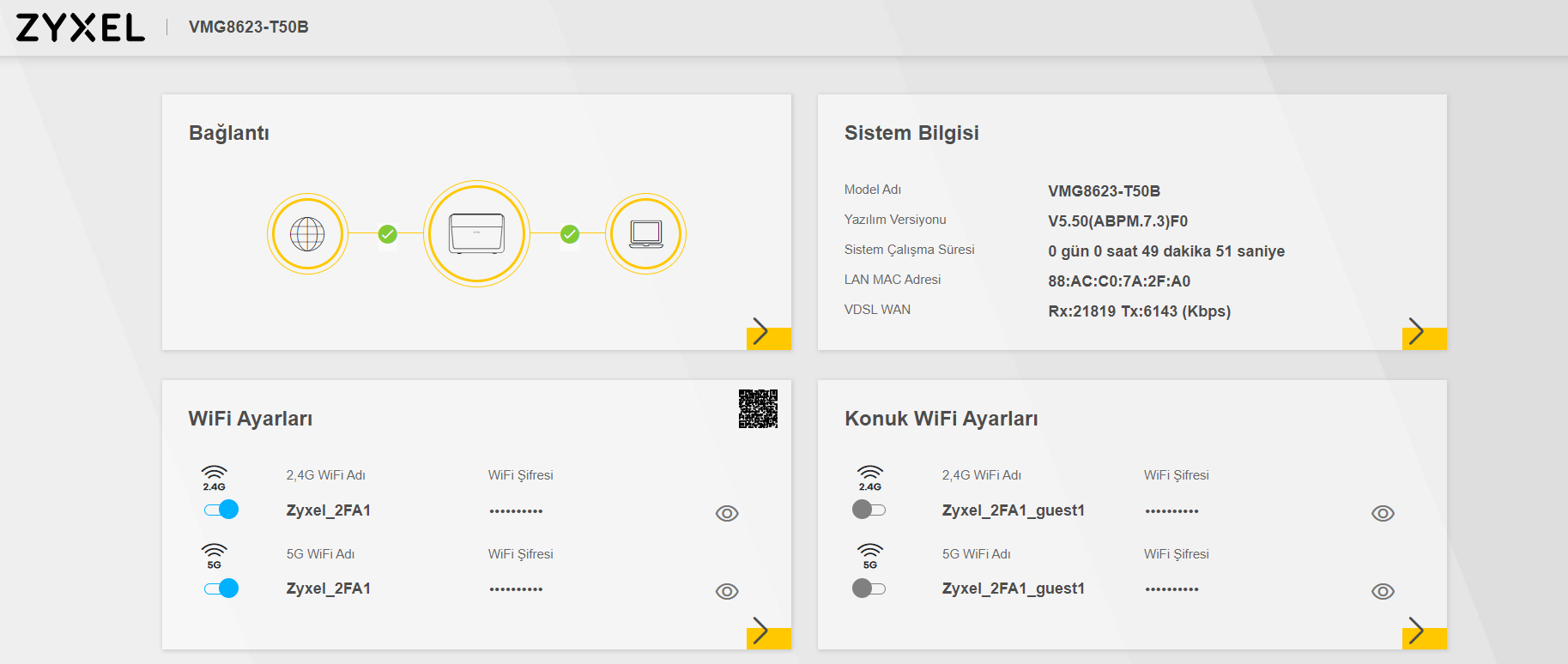

Margin değerleriniz hiç normal durmuyor. 192.168.1.1 sayfasında ilk sayfayı özel bilgileriniz gözükmeyecek şekilde paylaşır mısınız?

İnternet değerlerim stabil. Sabit 7 ping alıyorum ve sabit hız alıyorum. Dediğiniz gibi olsaydı dalgalanma ya da kopma olmaz mıydı?
Hat değerlerini bildiren ekran paylaşılmamış. İlk değerlere bakılırsa hat sağlığı sınırda ve 1-2 Mbps daha fazla alınırsa kopmalar başlar.
SNR margin sınırda 8.5db noise alıyo çok sınırda bir değer bu. Normal değer 10db ve üzerinde olması lazım. Eğer apartmandaki kutuya kadar 35mbps geldiğini söylüyorsa servis sağlayıcınız büyük ihtimal modeminize gelen hat kablonuzda sıkıntı vardır.
Bugün geldiler, portu değiştirdiler. Düzeldi. Herkese teşekkürler.
