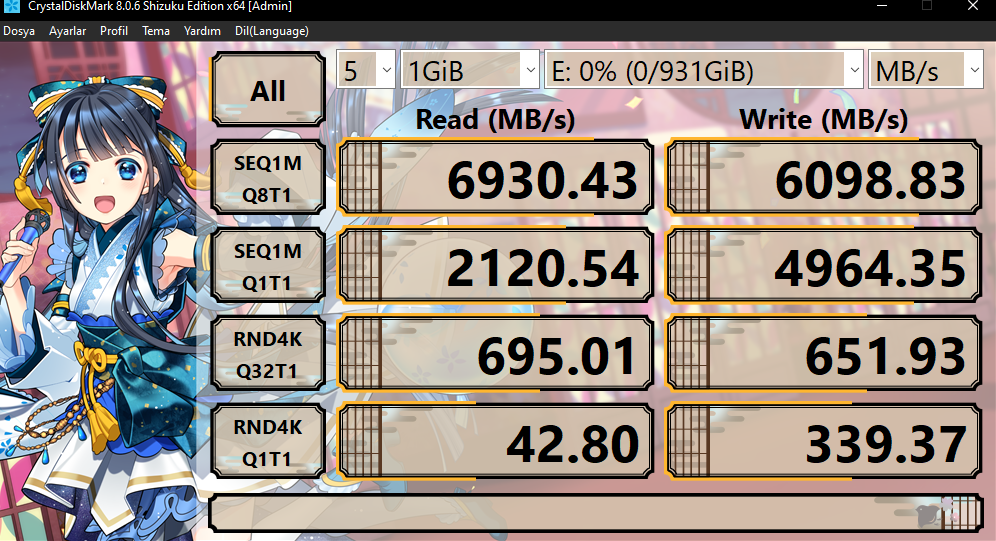

Hocalarım SSD'yi aldım, az önce monte ettim. Değerlerde bir sorun var mı?

Normale çok yakın gözüküyor. Daha sonra test edeceğinde aşağıdaki ayarları yapmanı tavsiye ederim.
Ayarlar > NVMe SSD
Sınama sayısı: 5 -> 1
Sınama verisi boyutu: 1GiB -> 16GiB
Kağıt üstündeki değerler ile oluşan farkın birden fazla sebebi olabilir. Evvela sınama alanını arttırmak gerek. Saniyede 6-7 GiB aktarım yapabilecek bir cihazı 1 GiB alanda test etmek doğru değil.

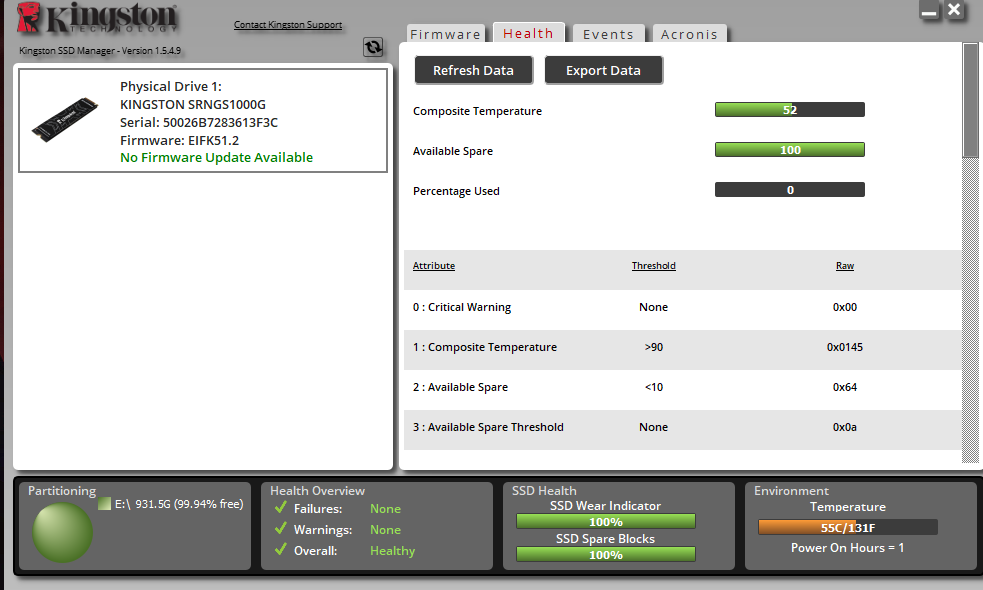

Ürün kendi uygulamasında bu şekilde gözüküyor, bir sorun yok sanırım bu konuda.

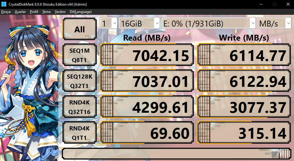

Dediğiniz ayarlar sonrası test ise bu şekilde;
Ek olarak 2 konuda size danışmak istiyorum. Birincisi sıcaklık konusu, boşta 40-45 derecelerde gezerken CrystalDiskMark ile test yaparken 58 derecelere kadar çıktı. SSD içine henüz oyun yüklemediğim için sıcaklık tam yükte ne kadarlara çıkıyor bilmiyorum ama ideal sıcaklık değerleri nedir?
İkincisi ise, Windows şu an Kioxia Exceria 1.700/1.600 hızına sahip SSD içine kurulu. Renegade'e kursam çok aman aman bir fark yaratır mı? Hemen geçmenin bir mantığı olur mu kısacası? Teşekkür ederim şimdiden.
Kendi uygulaması seri numarasını ve firmware sürümünü görmüş. Orijinalliği doğrulanmış. Performansı iyi.
SSD sıcaklık değerleri, kendisinin işlem yapıp yapmamasının yanı sıra kasa havalandırması ve diğer donanımların(bilhassa ekran kartının) açığa çıkardığı ısı sebebiyle değişebilir. Ancak bu haliyle bile gayet makul. Soğutucu takmana gerek yok. Gördüğüm kadarıyla herhangi bir SSD modeli için 70-75 derece aşağısı sorun çıkarmıyor. Bu seviyeye çıkarsa hız kesme falan olabilir. Kioxia Exceria(G2) ve Exceria Pro gibi modeller soğutucuya mecbur bırakıyor(her ikisini de kullanıyorum) ama seninkinden alanların çoğu gerek duymuyor. Şartları zorlasan bile tahminen 60-65 arasını anca
görür ki bu değerin zararı olmaz.
Windows'un olduğu bölümü komple yeni SSD'ye atmanı tavsiye ederim. Performans için uçurum fark olmaz ama son model bazı oyunlarda artık fark hissedilmeye başladı. Yeni aldığın SSD Kioxia Exceria'ya kıyasla bariz daha dayanıklı. Eskisini depolama diski yapabilirsin. Dosyaların ve daha hafif oyunların için ideal alan olur. Yazma yükü azalacağı için ömrü biraz daha uzar ve sıcaklığı fazla uçmaz. Kısacası geçmezsen çok büyük kaybın olmaz ama geçsen iyi olur. Sen de geçmeyi düşünüyorsan şimdi tam zamanı. Çünkü yenisini de doldurmaya başlarsan daha sonra geçmek istediğinde zoruna gider.
