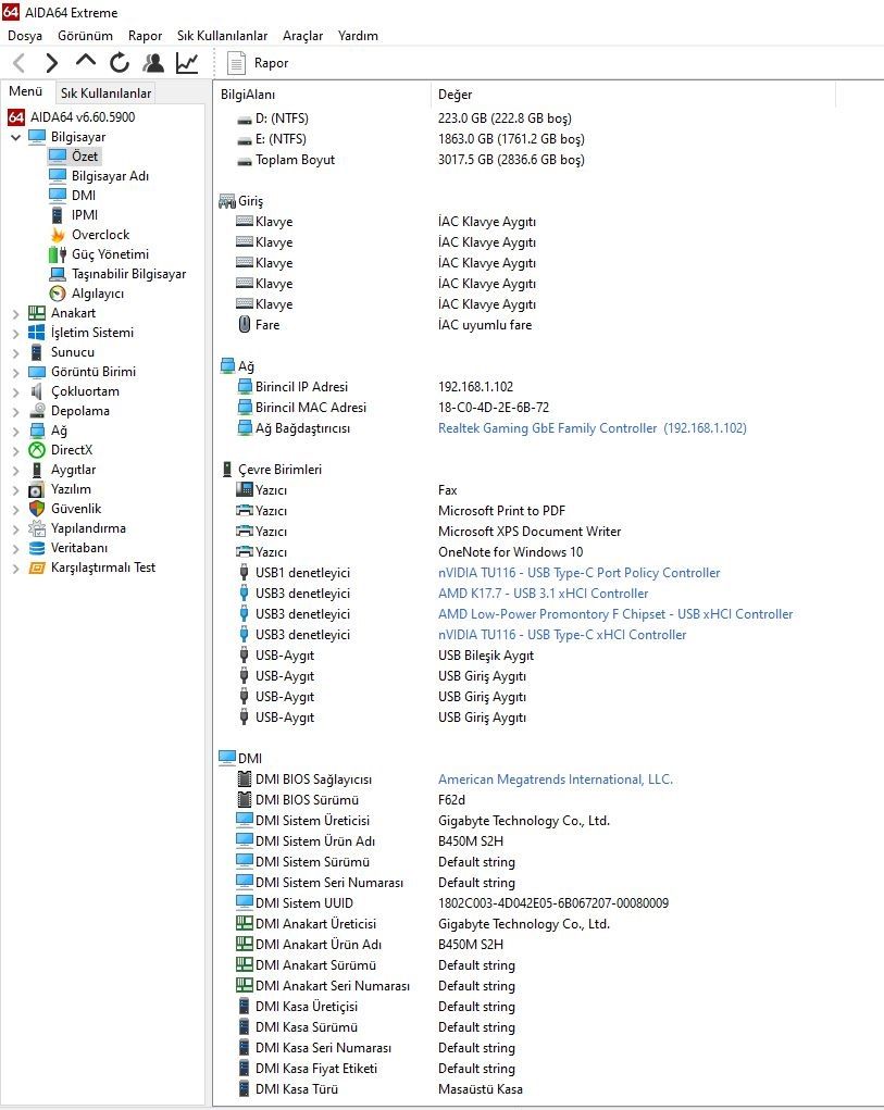

İyi akşamlar arkadaşlar, bir sıkıntım var. Yardımcı olursanız sevinirim. Benim bilgisayarım son zamanlarda kendi kendine durup dururken reset atmaya başladı. Bu işlerden hiç anlamadığım için sosyalden bu sorunla karşılaşan arkadaşların yorumlarını okudum bu doğrultuda yük altındayken mi oluyor acaba düşüncesiyle aynı anda OCCT, AIDA64, FurMark ile aynı anda stres testine başladım ve yaklaşık 2 - 2.30 saat bu testi uyguladım ama bu esnada ne reset attı ne mavi ekran hatası verdi. Ne de test bitiminde hiçbir sorun bulmadı ama gün geliyor. PC'den video klip bile açtığımda reset atıyor. Şu anda konuyu bile açmaya çalışırken 3-4 sefer reset attı, çözemedim yine sosyalden araştırıp PSU'dan dolayı reset atma ihtimalini okuduğum için bu PC'ye PSU önerisi istiyorum. Aklıma başka bir çözüm yolu gelmiyor çünkü. Bu konuda yardımcı olursanız sevinirim şimdiden teşekkürler.

Aynı anakarta sahibim senin sorunun aynısı yaşadım en son BIOS sürümü sıkıntılı bir öncekine dönmeni tavsiye ederim AMD CPU fTPM kapalı olduğundan emin ol çünkü Windows 11 için o ayar en son BIOS sürümünde açık olarak geliyor ve sıkıntı çıkarıyor sırf bu yüzden Windows 10'a geri döndüm işlemciyi undervoltlu bir şekilde kullanıyorsun sanırım Cinebench R23 testi de atabilir misin?
Takılı hocam BIOS'a girip dediğiniz yerleri kontrol edeceğim. İşlemci sıcaklığı gayet normal hocam.
İşlemci sıcaklığı normal ama işlemciye güç veren MOSFET'ler fazla ısınırsa işlemciye giden güç azalır işlemci yavaşlar sorun ısı da değil bence. Benim yaptığım hatayı sizde yapmış olabilrisiniz bilginiz olsun hocam benim de hatam ekran kartının güç kablosunu anakarta takmıştım PC sürekli kapanıyordu isterseniz teknik servise götürebilirsiniz bilgisayarınızı ama güvenilir bir yere götürün ki PC'niz zarar görmesin ben farklı bir cihazımı teknik servise verdim sonra hem param gitti hem cihazın kasası yamulmuş hem de en pahalı parçası hasar görmüş ben yaşadım kabus gibi bir şey ben 200 TL verdim 600 TL zarara uğradım bilginiz olsun sizde yaşamayın.

Kasayı bugün aldım ama hiçbir sorunla karşılaşmamış bilgisayarcı. Ne yazılımsal ne donanımsal. Tek tek bütün parçaları denemiş ama reset vs durumu ya da yük altında reset atma durumu ile karşılaşmamış. Bütün sıcaklık değerleri stabil düzeyde çalışıyormuş. 15 saat stres testine sokmuş ama sorun bulamamış. Büyük ihtimalle uzatma kablosunda veya prizde voltaj sorunu olabilir dedi. Aldım kasayı kullanmaya başladım 1 saat geçmeden reset attı yine. Teknik servis bile bir sorun bulamadıysa büyük ihtimalle uzatma kablosundandır diye düşünmeye başladım.
