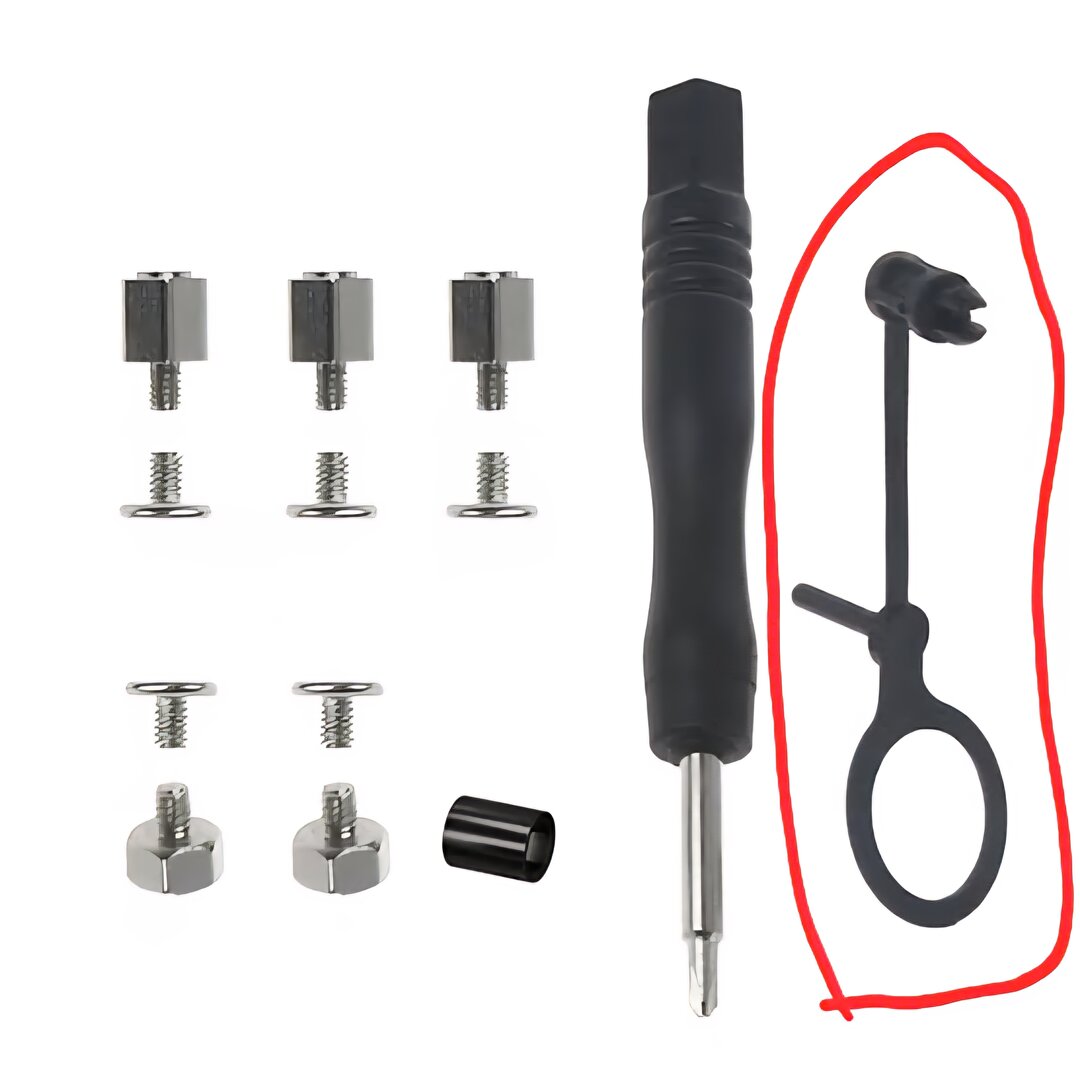

Bastığım şeyin öyle pürüzsüz olmasını isteyeceğim bir durumum yok, şuan için figür vs. düşünmüyorum ancak kafamda bazı istediğim parçalar biraz ufak maalesef. Örneğin görseldeki m2 ssd plastik vidasını FDM yazıcı ile basabilir miyim? Bu basılıyorsa FDM her işimi görür 🙏🏻

Tozlu olması çok büyük sorun çıkarmaz ama yine de tozlanması iyi olmaz. Bunun dışında herhangi bir şeyin telifi olabilir(ona bakmanız gerek)ama satma gibi bir niyetiniz yoksa telif sıkıntı olmaz. Bütçeyi düşürmek isterseniz Elegoo Neptune 4 Pro modeline de bakabilirsiniz. Son olarak, fotoğraftaki parçayı büyük ihtimalle sorunsuz basarsınız. Eğer basamazsanız, nozzle çapını 0.2 mm yaparak %90 ihtimalle sorunsuz şekilde basabilirsiniz.

Bastığım şeyin öyle pürüzsüz olmasını isteyeceğim bir durumum yok, şu an için figür vs. düşünmüyorum ancak kafamda bazı istediğim parçalar biraz ufak maalesef. Örneğin görseldeki M.2 SSD plastik vidasını FDM yazıcı ile basabilir miyim? Bu basılıyorsa FDM her işimi görür 🙏🏻
