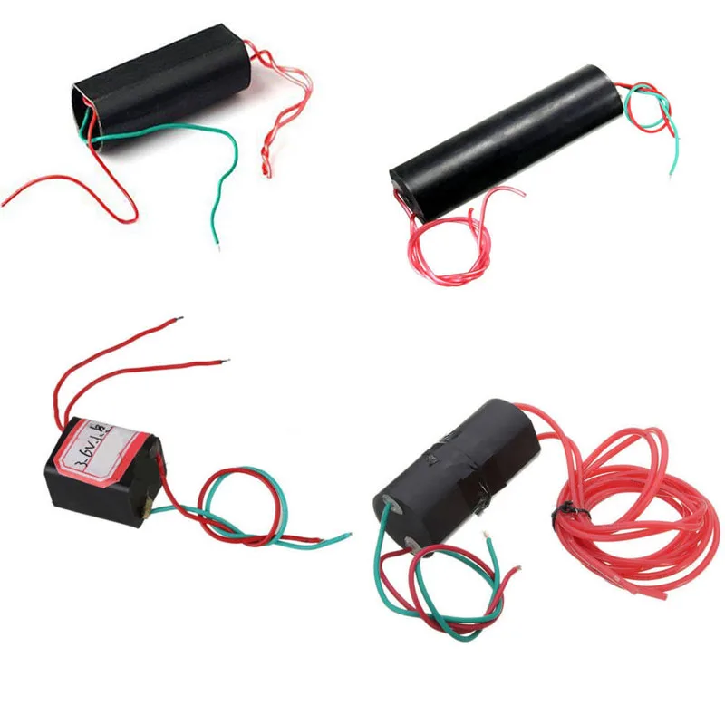

Hocam söylediğiniz gerilim değeri baya büyük. Ürünün fotoğrafını atma şansınız var mı?
Diğerleri de aynı bunun gibi. 20kv 30kv olsun yeter. Kiz arkadasima lazim, malum kadinlarin hayat guvencesi kalmadi ulkede ve biber gazi da yasak.
Pil yataklari ile 6v to 30kv converter, sonra cikan kablolari civiye baglayip araya 1cm 1.5cm bosluk birakacagim. fazla birakinca ark siddeti artiyor ama siklik dusuyor. cat...cat..cat diye vuruyor yani.
Hocam ürün doğru, şok cihazlarının içinde bunlardan var ama kafam çıkıs akımına takıldı 1A yüksek bir değer 😁
Yanlis deger. Olcum cihazlari ile yaklasik 4 miliamper cikiyordu testlerde. 1A belki input current olabilir mi?
İyi. aliyorum o zaman. Bana bunlari yaptiracak hale getirenler utansin can guvenligimiz yok diye sok cihazi yapiyoruz hahah.
