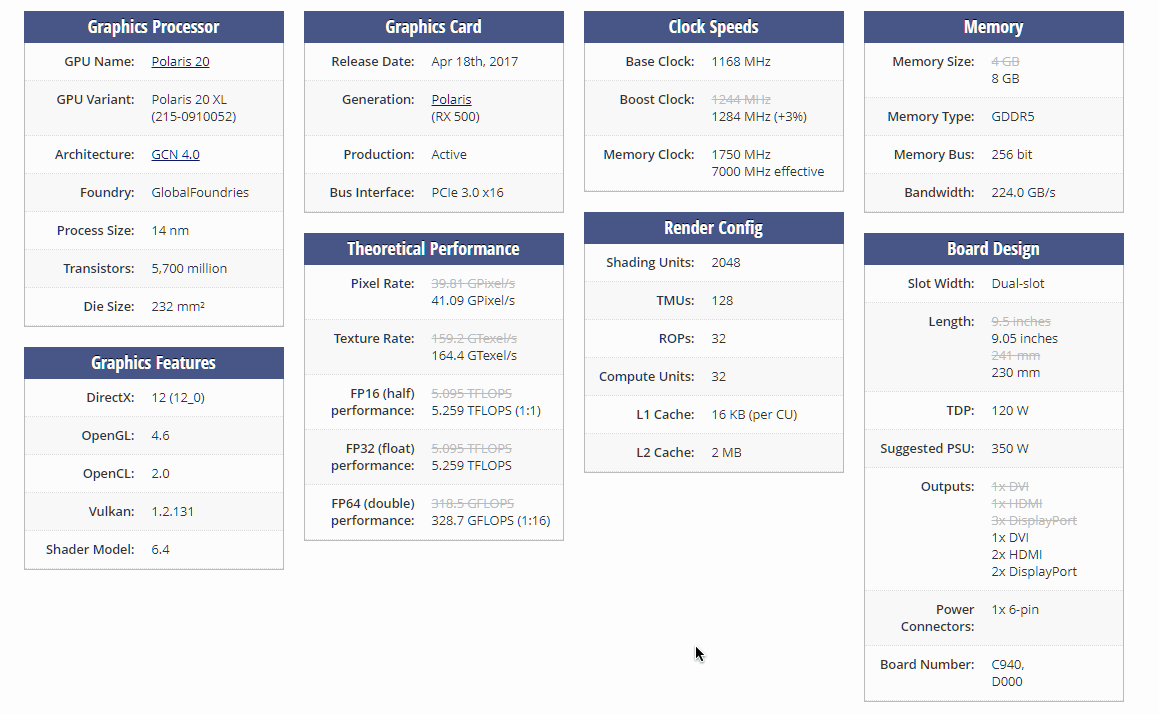

Kartınızın tüm bilgileri aşağıda ki gibidir:
TDP Değeri: 120 Watt
Gerçekten çok teşekkür ederim. Ekran kartını alsam 10 günlüğüne de olsa kullanamaz mıyım hali hazır da olan PSU ile?
Elinizde bulunan PSU kalitesini kestiremediğim için net birşey söylemem çok doğru olmaz. Ama bir sorun olmaz diye düşünüyorum, Everest marka olması beni tedirgin etmiyor değil. 😅
Everest markası pek kaliteli sayılmaz, özellikle PSU gibi çok kritik bir parçamı asla bu markadan yana tercih etmem. Donanım bozulması bir yana, yangın bile çıkartabilir. Everest markasını "Bomba" diye anıyorlardı gerisini siz düşünün artık. 😂
Teşekkür ederim. En sağlıklısı yeni bir PSU almak olucak bir süre kartı kullanmamalıyım. PSU aldıktan sonra kullanmaya başlarım. Her şey için herkese çok teşekkürler.
