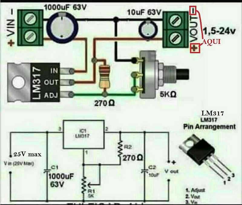

0-12 volt regüleli bir devreyle ayarlayabilirsiniz. Örneğin: Lm 317.
Eki Görüntüle 2176778

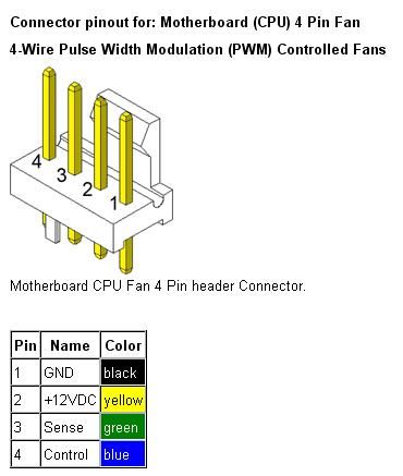

Hocam konuda belirtmeyi unutmuşum ekstra bir devre kullanmadan ki bilgisayar zaten ekstra bir devre ile kontrol sağlamıyor PWM PIN'i ile kontrol etmekte bende bu şekilde kontrol sağlamak istiyorum sizce mümkün müdür?
Siz sadece 2 pin (12 Volt) kullanarak hız ayarı yapabilir miyim diye yazmışsınız. Anakart PWM portundan fanın 4 nolu pinine bağlantı yapmazsanız bu mümkün değil. Harici bir devreye ihtiyacınız var.

Peki 4 PIN'i kullanarak bir şey yapabilir miyiz öğreğin bu bilgisayar nasıl kontrol sağlıyor.
3. pine elektrik mi veriyor yani mantığını anlamak istiyorum kısaca 3 pinli fanlarda bu 3. pin nasıl kontrol ediyor.

Hocam bunun dışında basit bir yol olamaz mı dediğim gibi bu PWM soketini kontrol etmenin daha basit bir yolu olmalı.
3.pin fan devir sayısını anakarta iletiyor. 4.pin anakart tarafından üretilen PWM sinyali ile kontrol edilip hızı ayarlanıyor.
