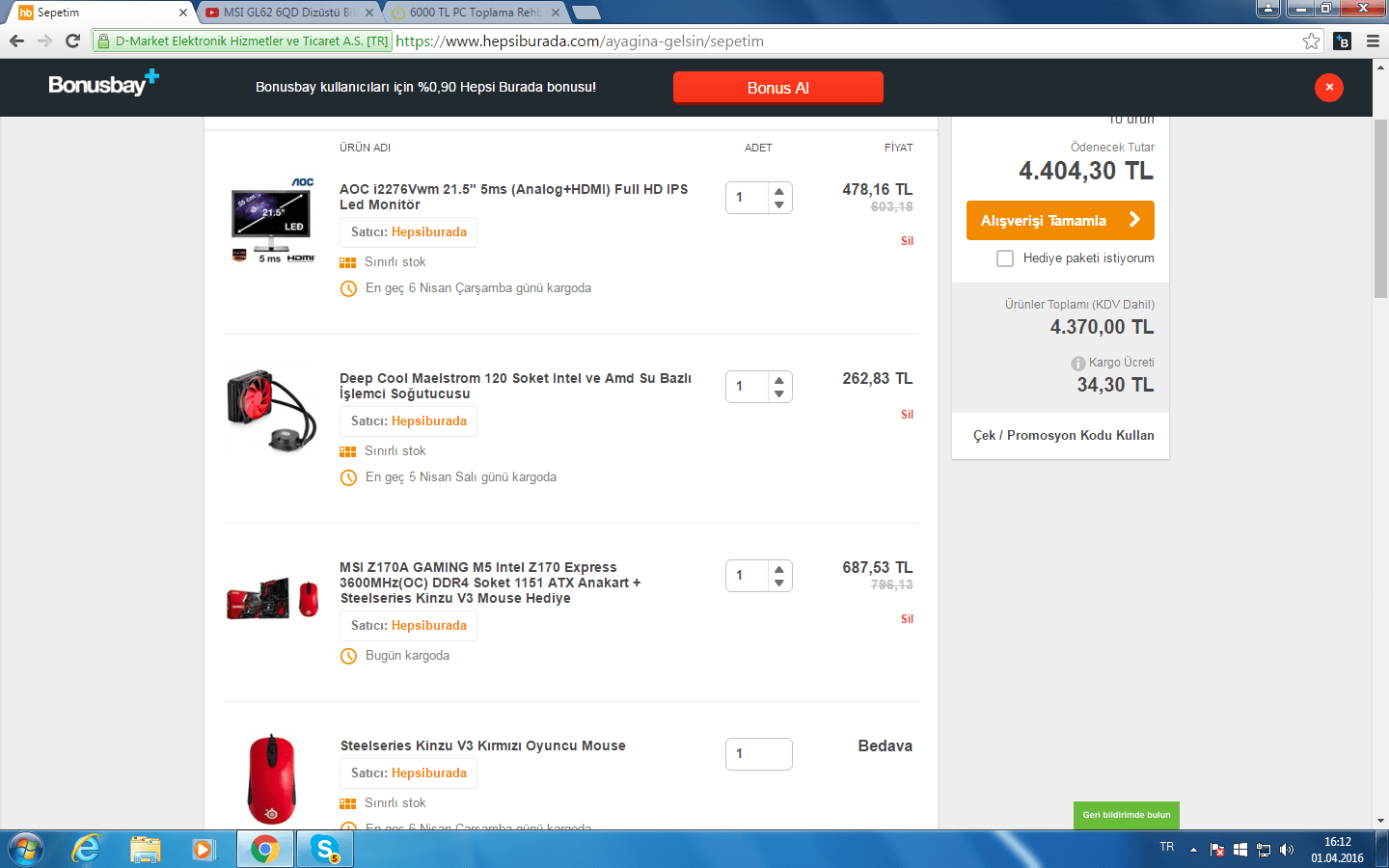

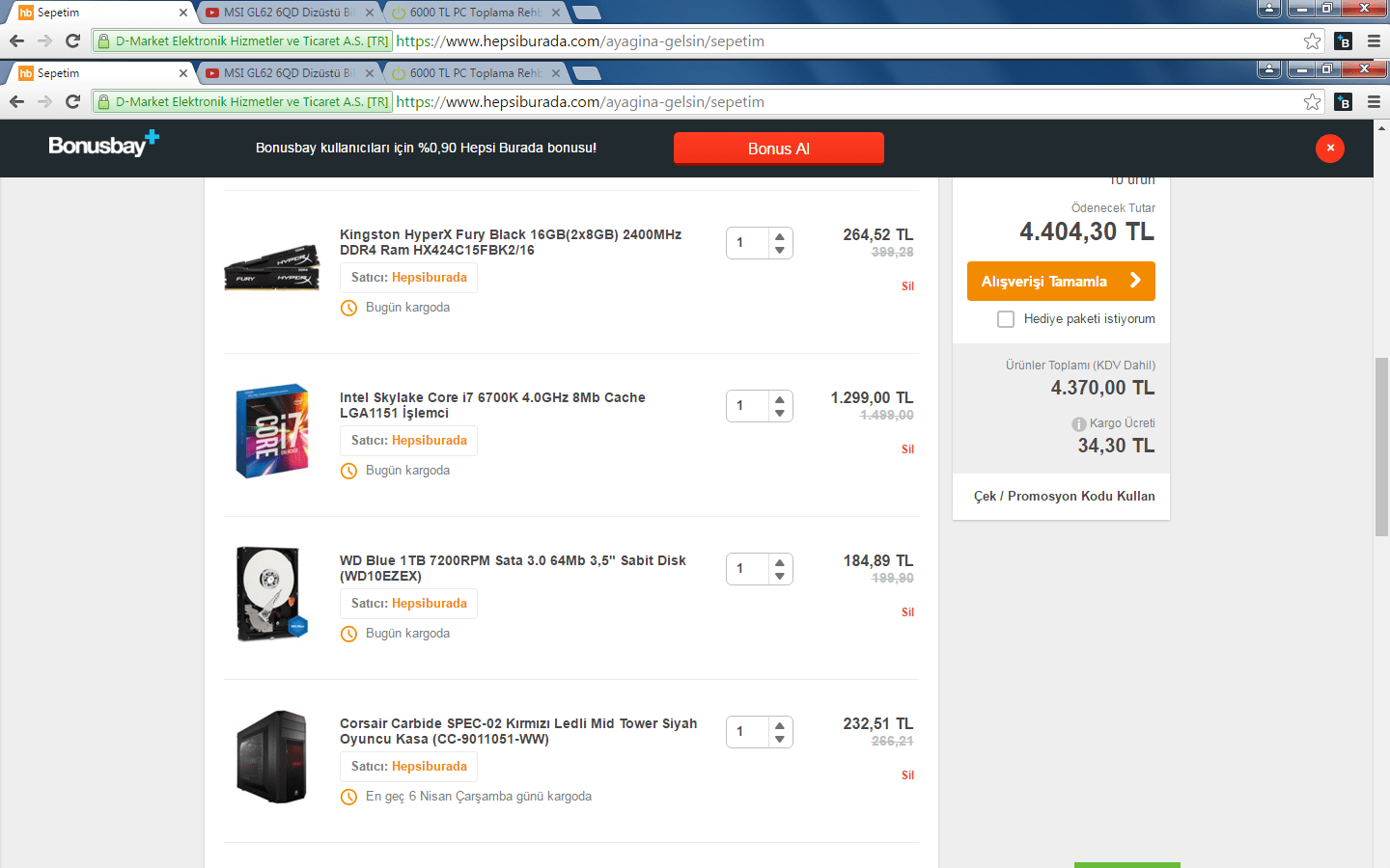

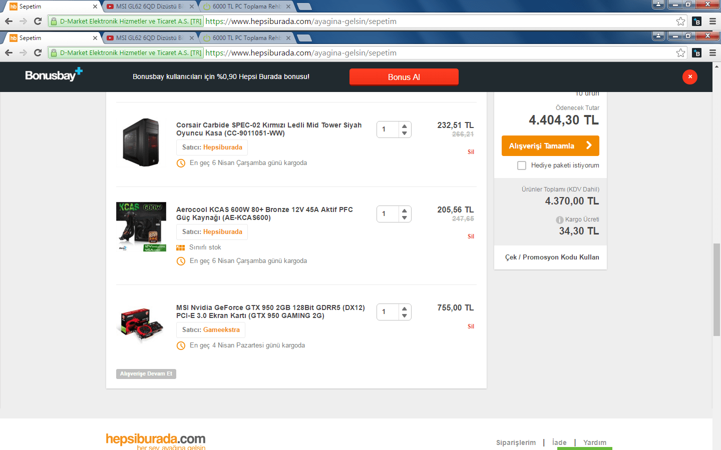

Bu bütçede istersen i7 6700K işlemcili bir sistem de toplayabilirsin ki benim tavsiyem de o yönde. Eğer oyun için bir sistem topluyorsan RAM'leri 16 GB almak yerine 8GB'a çekebilirsin şuanda ihtiyacı karşılar. İlerde ihtiyaç duyduğunda bir tane daha aynı RAM'den alıp 16 GB dual channel kullanırsın. Ekran kartı bence doğru tercih. R9 390X hakkında bazı şikayetler var özellikle fazla ısınması konusunda ayrıca aradaki fiyat farkına değecek bir performans artışı da sağlamıyor. GTX 970'den söz etmiyorum bile... Bu bütçe ile benim alacağım sistem bu veya buna benzer olurdu anakart, kasa, sıvı soğutucu, ssd keyfe bağlı olarak değiştirilebilir :
