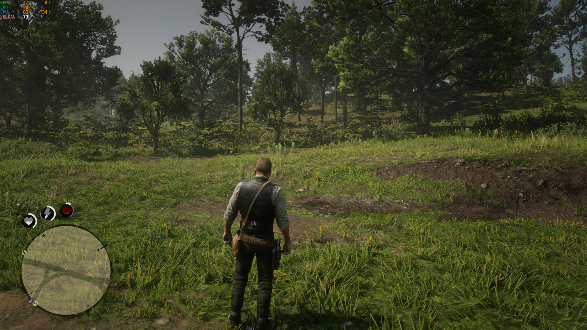

Değerlerim bu şekilde normalde 110'dan aşağı almazdım en az 97 görmüştüm aynı kalitede 80 zor görüyorum.
    3,9 MB · Görüntüleme: 34
