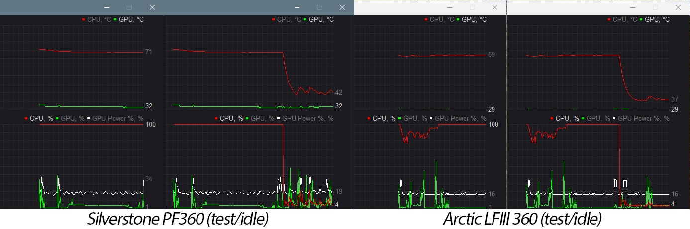

Vaktim dardı, test konusunda da pek deneyimli değilim. 5800x3D ile Prime95'te Smallest FFTs testi yaptım. İki testte de push/pull olacak şekilde 6 adet Silverstone AirBlazer 120 kullandım, Arctic'in kendi fanlarını kullanmadım. İki fanın teknik özellikleri aşağıda:Sonuçları paylaşırsınız.

Test esnasında çok az bir fark oluştu ama normal mi bilmiyorum. Asıl fark test bittikten sonra düştüğü boştaki sıcaklıkta ortaya çıktı. O da 38mm'lik radyatörün ve muhtemelen eksilmemiş soğutma sıvısının farkındandır. İşin ilginç yanı hiç yük binmeyen ekran kartı da soğudu biraz

Bu da ortam sıcaklığını kontrol altında tutmadığımı hatırlattı. Şimdi Tuya uygulamasından dün geceki oda sıcaklığını kontrol ettim, ilk testte 25.5°C, ikinci testte 25.0°C'ymiş.

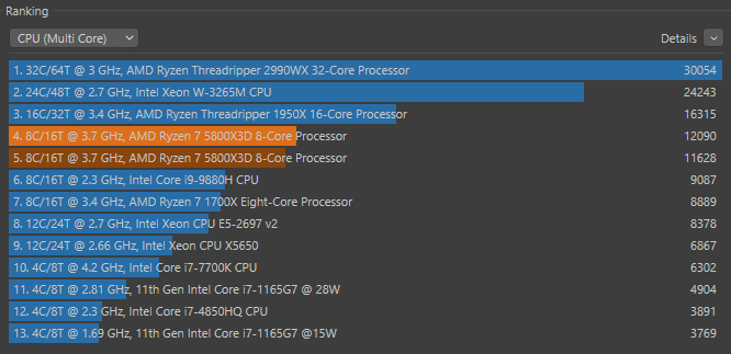

Bu şekilde CB R23 ile bir test yapabilir misiniz? Testin uzunluğu 10 dakika olur ise daha iyi olur ve HWInfo değerleri kontrol ederken testin ortasında ve sonunda ekran görüntüsü alıp paylaşırsanız.

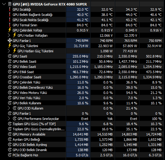

Güzel sonuçlar, güzel günlerde uzun süre kullanmanız dileğiyle. 7900XTX ile 4080 Süperi kıyaslamayı isterim işlemci farkı var elbet ama 2K çözünürlükte çok olmaz tabii sisteminiz ne tam bilmiyorum.Bu akşam düşünüyorum. Keşke dün sökmeden önce eski AIO ile de yapsaydım
HWInfo açmadan ilk testi yapıp PC başından kalktım, sonuçlar böyle. HWInfo ile tekrar yapacağım şimdi ama çok stabil gözüküyor, 10dk beklemem, 2-3dk bakar kapatırım.
Eki Görüntüle 2330834
Eki Görüntüle 2330833

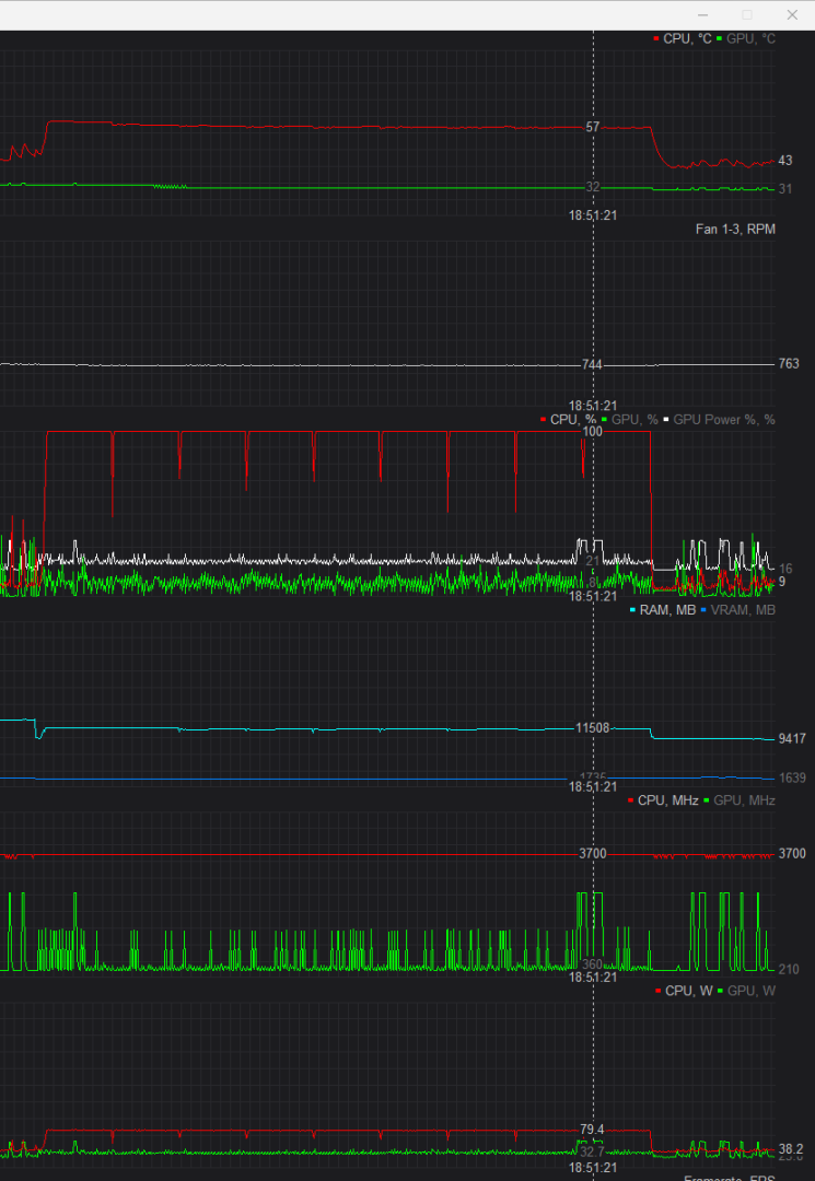

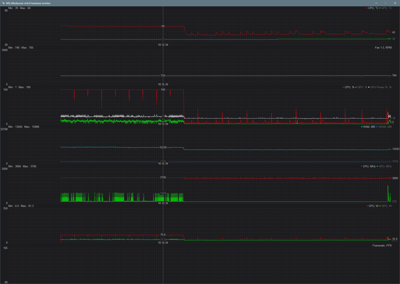

C23 Test Afterburner: Eki Görüntüle 2330843

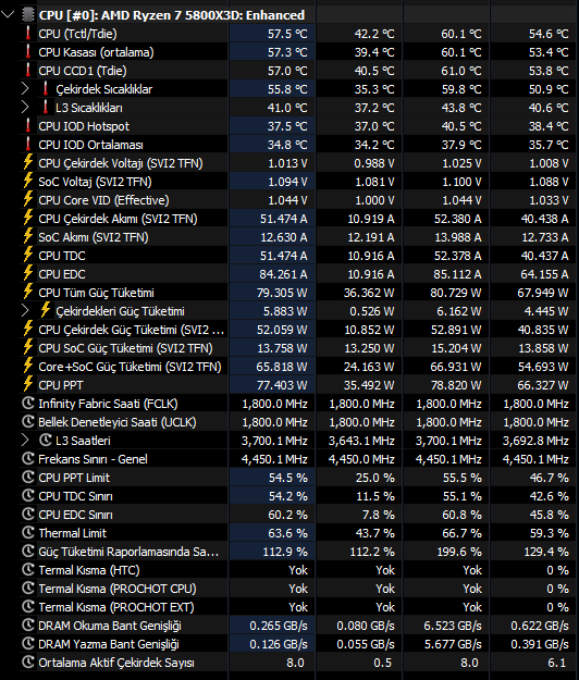

C23 Test Sırasında CPU:
Eki Görüntüle 2330844

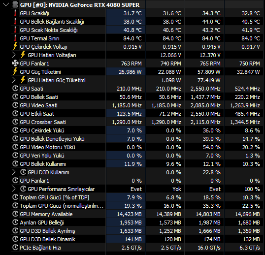

C23 Test Sırasında GPU:
Eki Görüntüle 2330845

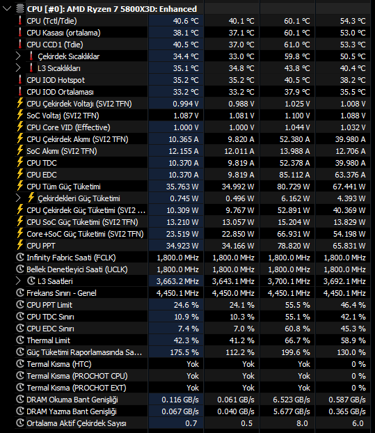

C23 Test Sonu CPU:Eki Görüntüle 2330846
C23 Test Sonu GPU:
Eki Görüntüle 2330849

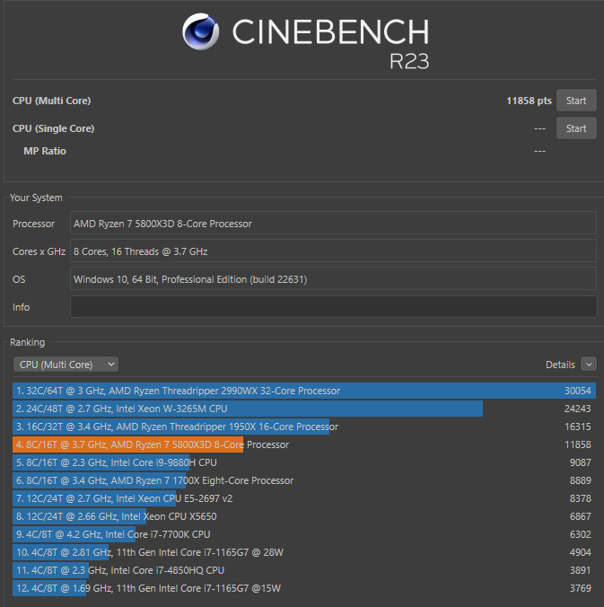

İzleme yazılımlarını kapatınca performans biraz daha arttı. Reddit'te 14 bin puanlar aldığını söyleyenler var ama aynı r23 sürümü mü veya ekstra ayarlar mı yaptılar bilmiyorum.
Eki Görüntüle 2330871
Bu akşam onu araştırdım ben de, PBO2 Tuner programı ile işlemcinin güç limitlerini artırarak veya azaltıp undervolt yaparak 15000 skor alanlar var testte. İnceliyorum ama gerek var mı bilmiyorum, işlemciden yana yetersizlik yaşamıyorum.Güzel sonuçlar, güzel günlerde uzun süre kullanmanız dileğiyle. 7900XTX ile 4080 Süperi kıyaslamayı isterim işlemci farkı var elbet ama 2K çözünürlükte çok olmaz tabii sisteminiz ne tam bilmiyorum.

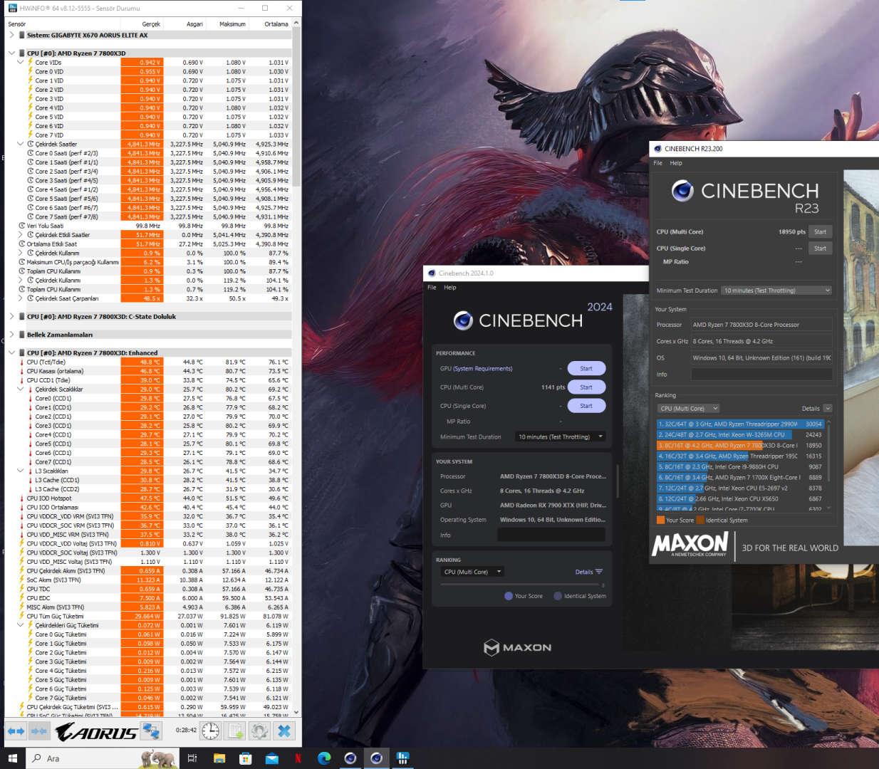

Kendi işlemcim adına şunu söyleyebilirim stok haliyle maksimum verim almak zor yani paylaştığım görselde ki hızları görmek biraz zor ve bunun için bazı ufak ayarlamalar yapmak lazım, bu sizin X3D işlemciniz içinde geçerli olabilir, performansa etkisi ne olur tartışılır.
